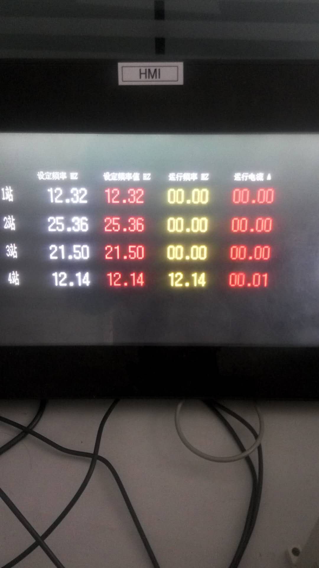

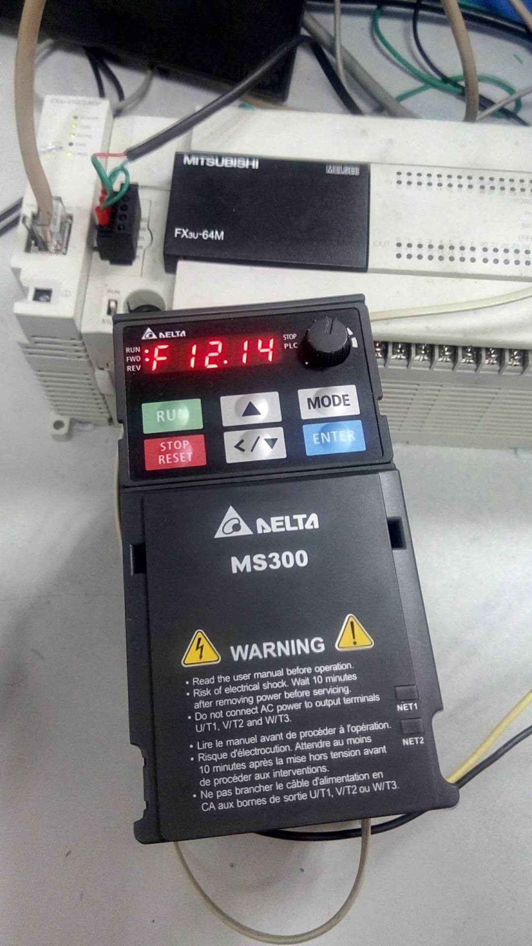

FX3U PLC,用通讯板FX3U-485BD与4台达变频器通讯实例;
供有需要的人参考。
把本例程的一些附件集中放在顶楼。

描述:PLC,稍加改动,可用于FX2N.
FX3U_MODBUS_RTU_TEST.rar
(160 K) 下载次数:7394
描述:配本例的HMI,用三菱人机做
