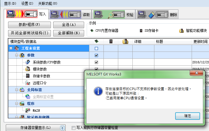

再請問一下
這個簡易CPU通訊是不是有CPU版本的問題?
我的是Ver 1.66的 但跳出這個畫面?
是我的設置有錯嗎?
謝謝!~

v1.66版本低了。

27楼  发表于: 2018-12-31 10:09
引用第24楼cmos8262于2018-12-29 20:49发表的  :
再請問一下
PLC固件版本低了。要1.100

引用第26楼徐晓煜于2018-12-30 15:58发表的  :
楼主,你在哪里设置的两个PLC之间的链接关系的,像3U有固定的链接关系的,手册上也有详细的说明
在FX5U里面以太网设置有个简易CPU链接。
