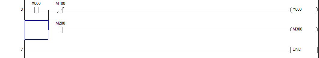

作为一名电气工程师,也许你已经见过了无数重复却又功能单一的控制程序,也厌倦了重复写着功能一致只是不停更换软元件的程序,即使三菱PLC拥有实用性很强的FB块,但是对新手来说使用起来并不是那么简单。
那么,现在让我们通过一个不起眼的功能帮你来摆脱这个难题,提高编程的效率。在三菱的PLC编程软件(GX Wrok2、GX Work3)中,有一个功能叫做“连续粘贴”。当我们需要编写一段或一部分功能相同的程序时,我们可以先对程序进行分析,将其启动条件、停止条件、和输出元件确定,然后按照顺序先将一条程序写好,例如下面这条程序:

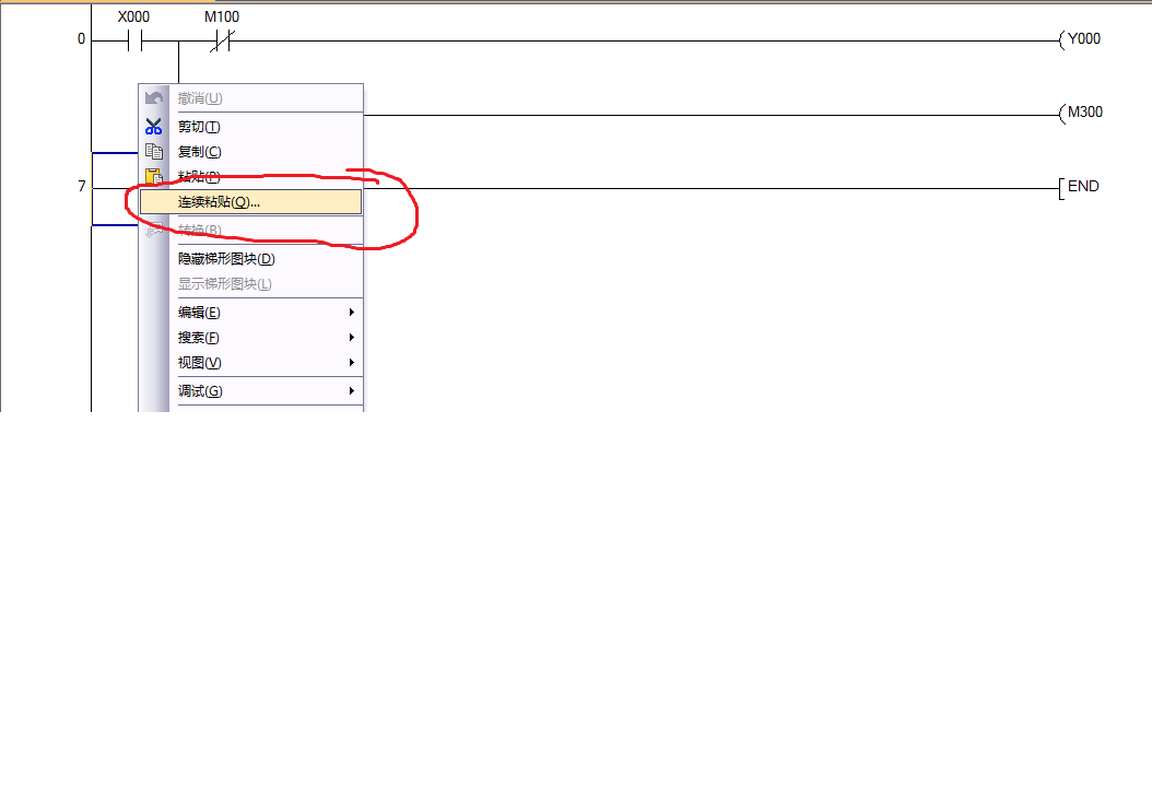

假如接下来同样要用X0~X3来输出Y0~Y3,我们只需要选取上图这条程序,(在左边步号)右键选择“复制”,将其复制后,右键选择“连续粘贴”;

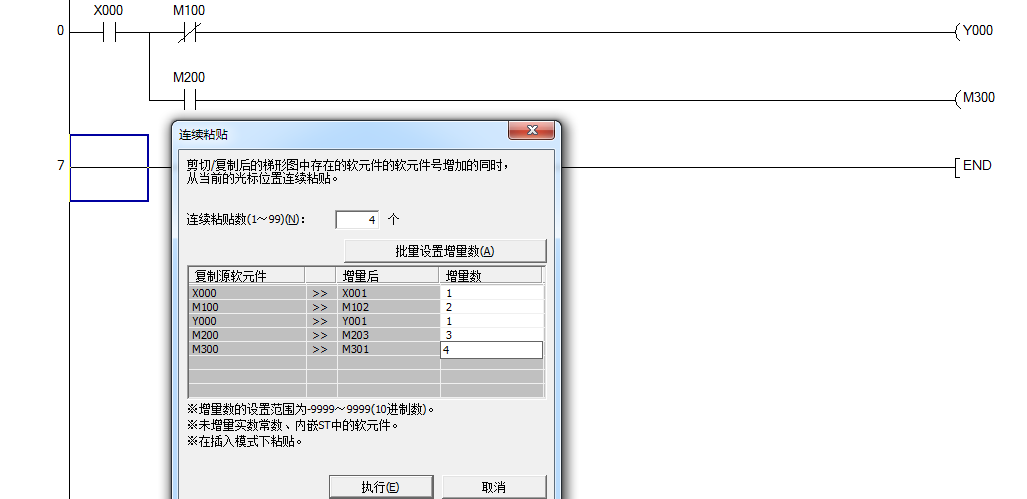

在弹出的窗口中,“连续粘贴数”是粘贴的次数,“增量数”是每次粘贴时对应软元件要增加的数值,工程师可以在窗口清楚的看到“增量后”对应的软元件,当所有软元件的增量数都一样时,用户可以点“批量设置增量数”来设置所有软元件的的增量数;

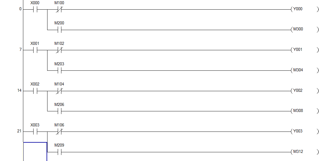

完成设置后点击“执行”即可进行连续粘贴。效果如下图:
