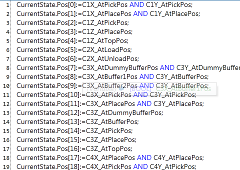

描述:三菱的CASE 条件语句 +动作的记忆 可以实现么 目前我们有这么做

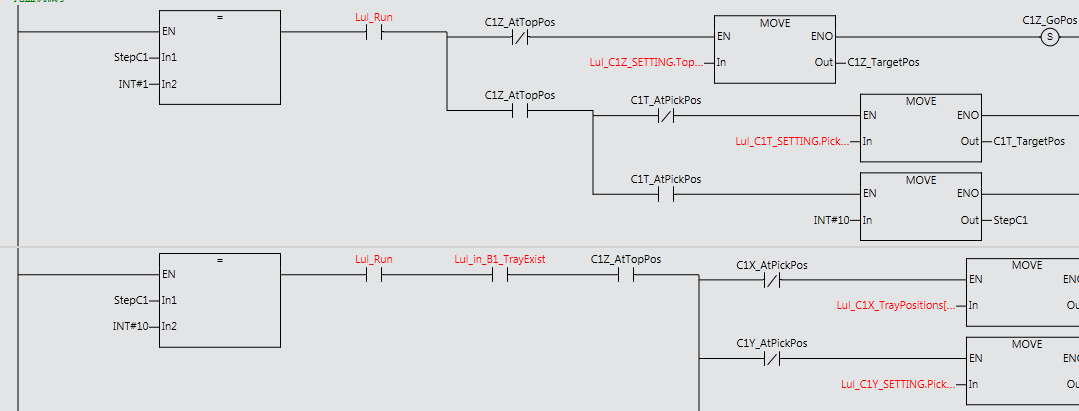

    34楼  发表于: 2019-04-11 09:13
    欧姆龙 我们好像也是用步次+记忆,设备切手动后 有被手动操作过的机构 需要恢复到切手动时的状态,才可以正常切自动;如果没有手动操作过,直接切回自动就可以继续运行;
