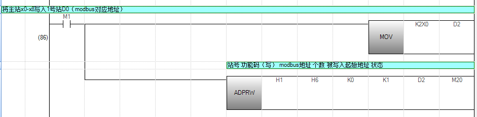

引用楼主guoqing3511于2018-10-22 18:58发表的 FX5U样例三 FX5U之间MODBUS通讯 :
                         两台5U之间MODBUS通讯 ,有需要的可以参考。
微信:gqgq6725
程序有问题:
• 同时驱动多个ADPRW命令时,需在当前的命令结束后执行下一ADPRW命令。(一次仅可执行1个命令)
你一次驱动2条ADPRW命令
lucas
发帖数量: 290 个
工控威望: 570 点
下载积分: 3069 分
在线时间: 113(小时)
注册时间: 2010-02-02
最后登录: 2022-05-20
查看lucas的 主题 / 回贴
13楼  发表于: 2019-09-12 17:53

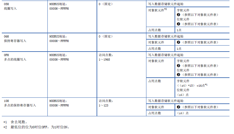

ADPRW  H1 H6 K0 K1 D2 M20
寄存器个数为 1  ???,
你确定是 “ 将主站x0-x8写入1号站D0”  ???, 先不说有没有 x8,
ADPRW  H1 H6 K0 K0 D2 M20
正确的应该是将主站D2写到1号从站D0中!!!
这个是单个寄存器写入,个数应该是固定值“0”,见手册

    12和13楼说的没错,那里有点小问题,谢谢指出来。
