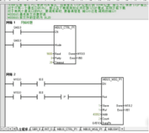

40、s7-200 做 MODBUS 通讯主站时,如图, vb10 中存放的是发送出去的消息,  那么从站返回的消息放在哪里的?
答:那个图是MODBUS写指令,它返回来的信息只是完成未完成,没有更具体内容,不需要寄存器存下来。如果是读指令,就会相应存到VB10开始的寄存器中。
