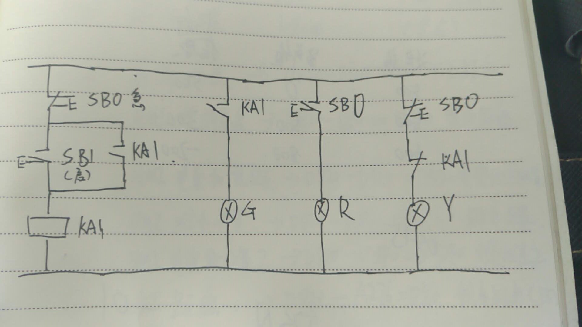

是这样的,目前我们公司有一些以前的设备。这些设备上没有3色警示灯。目前公司想在设备上加3色报警灯,绿色-运行 ,红色-报警,黄色-待机。看上去简单,但这些涉及到客户的设备,很多都是没有资料的设备了,所以找供应商这条路不行。所以请各位大佬支支招,有没有方便的方法?目前我想到的是设备上有启动按钮,急停按钮,我想做一个启保停电路,控制方式如下图所示,但人家设备要是是脉冲信号,我做个常通信号,会不会有问题?恳请各位大佬给个思路啊!

引用第1楼langui于2018-07-23 13:32发表的  :
像冲床就好改,以前我给冲床隔音箱上加信号灯,从几千块i的到1000多W的瑞士冲床都可以加,里面都有继电器自锁。想有些自动机不带自锁输出的就很难搞,必须得改程序
是的啊,有点烦!

引用第3楼h82763800于2018-07-23 14:07发表的  :
难道报警只有一个急停吗?运行信号肯定也不对,按一下启动万一 实际没有启动运行呢?
大佬说的没错!这也是我担心的!

引用第9楼bakey533于2018-07-23 15:13发表的  :
楼主想到的方法是最简单的方法,最节省成本的。如果想要三色灯是脉冲式的点亮也简单。只需买一个脉冲式点亮的三色灯就行了。三色灯有常亮的 也有脉冲式点亮的。
大佬,你理解错了。我说的脉冲信号是设备的启动信号是脉冲式的(类似点动),而我这启保停是常通式的......

引用第10楼dodovsyou于2018-07-23 15:13发表的  :
假如有光柵等防呆裝置,也要接信號給三色燈。假如設備內原本就有繼電器,可以直接把繼電器的信號引出來給三色燈。
是的,大佬!要是有设备状态的信号就好了,假如没有的话我该怎么做信号呢?

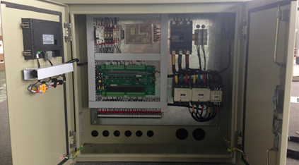

7楼  发表于: 2018-07-24 09:34
引用第15楼namae于2018-07-24 09:08发表的  :
你例举个设备的说说看,且控制箱内没有继电器控制?(不信)最好能说明你控制箱内有那些东西。让大家看看有多难。
大佬,类似于这样的......

8楼  发表于: 2018-07-25 10:10
引用第18楼namae于2018-07-25 08:21发表的  :
看你的图片有单片机吧,上面有控制输出的继电器。你直流电源也有了,看你控制3色灯的状态再加装3-4个直流继电器就可以啊。看你需要什么运行状态?
是的,所以需要根据设备运行来找运行,报警,待机状态。这样找有些麻烦,还不一定能找到......
