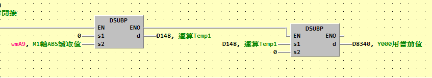

小弟最近在做三菱伺服ABS读取伺服绝对地址的活,3UPLC加J3-10A伺服,带电池,伺服参数也调成绝对位置了,读取不报警了,但是回原点清零后特地关电再试下位置。D8340读取出来的位置和关电时候不一样,读是能读出来不报警的,有做过类似案例的朋友帮帮忙发表下!谢谢!

三菱馬達有定義方向,試試以下的寫法看數值對不對~~
三菱伺服绝对ABS的问题请教!
