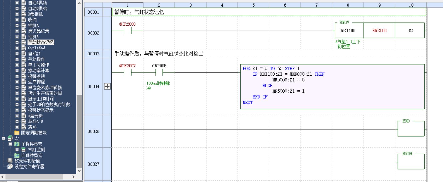

有时候有些客户提出的想法是好的,而且想法这个东西往往要比现实要高,甚至可以说是做梦
他们提出的都是没有任何条件的限制的实现,你让他暂停后再次启动前手动复归到原有状态,估计他们又不干了。
我也想着我把工艺资料放进软件,软件把图纸和程序都帮我处理好,但是没有哪个厂家帮我实现

我的程序就是这样的,暂停随便打手动,切换自动复位手动到自动原来的状态接着自动运行,这个不难。难的是有的客户要求自动切换手动,手动部分动作后自动接着运行。

必须完美实现,因为机器上很多产品,不可能买个都拿下来在进行自动启动

记录每个流程步的判断条件,逐步叠加条件,在加个译码计数。暂停时就给他切到手动,随他怎么动,切换到自动时,再去判断你的停止步是的累加条件是否还符合,符合就继续启动,否则报警,让他在切回手动,把停止步的状态还原再启动。
总的来说就是再写一套判断条件累加的辅助程序。工作量增加一倍,当然增加双倍的钱!

    用异或指令来做比较输出的状态,手动和自动简单,把自动流程运行条件断开,然后切入手动就行

    西门子  AB 等通用的PACKML 状态机 17中状态 你这个应该是HOLD HOLDING HELD

    三个块:运行  手动  自动。一按手动就将运行的数据移动到自动块,将手动的数据放入运行块运行。再按自动,将储存的自动数据覆盖运行块,手动的数据储存到手动块。

    暂停时记忆状态,恢复时比对暂停时的状态,触摸屏提示手动恢复。之后就可以接着自动。
