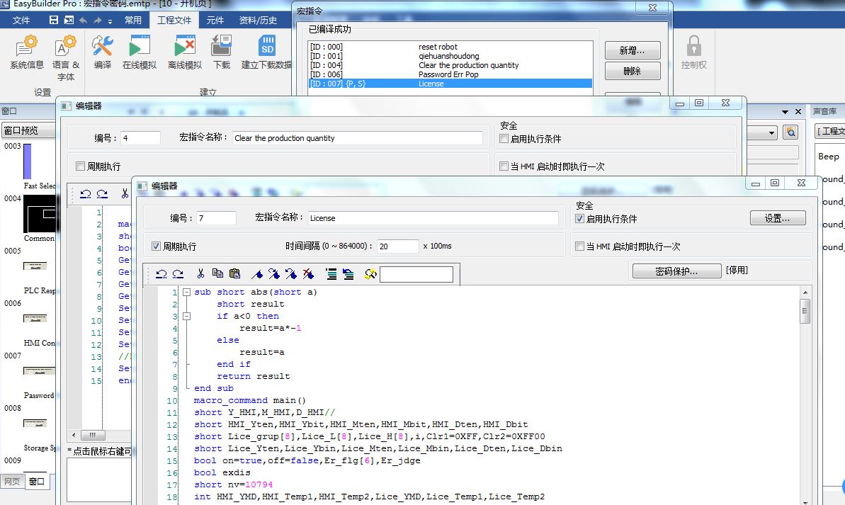

果真是你自己写的 那就肯定知道如何写的
那就自己写宏呗
帮你的时候你说涉及商业机密了
正常使用中,不需要去作改动。兄弟你激动了

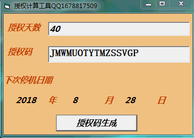

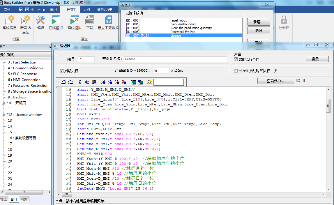

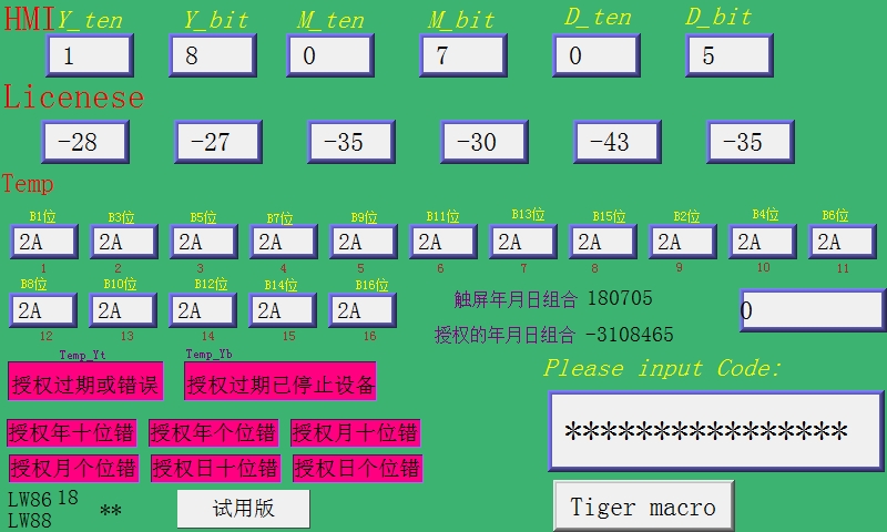

研究下宏指令而已,几年前的东西
你看下这上面那图片,你说我能不能正常使用,电脑上打开授权软件,填好使用天数,填好就生成授权码,然后短信发给使用厂家,到期就锁住。我们是生产厂家,我有什么鬼。
看来论坛论坛里想靠反编译触摸屏来吃饭的人很多啊,热心不多,是我不懂规矩,水太深
