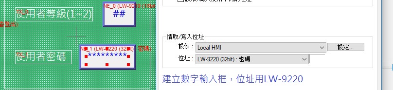

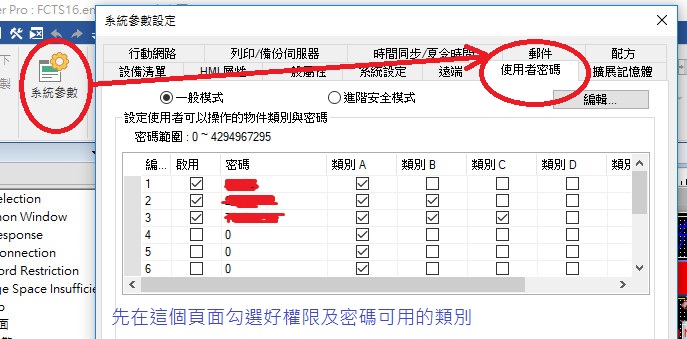

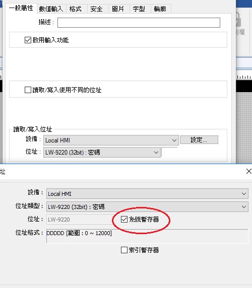

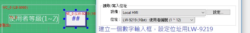

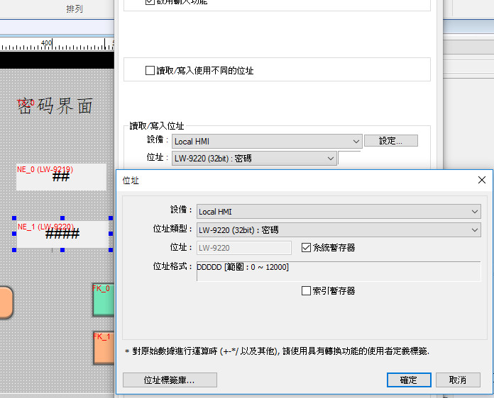

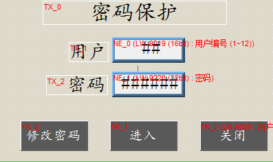

引用第11楼hong0618于2018-05-29 14:38发表的  :
你这个密码和进入的安全等级是怎么设置的?我本来设一样的等级,但密码一设置等级输入就报错,选“无”进入又报错
這三張圖你參考看看
hong0618
早上好,各位
发帖数量: 112 个
工控威望: 202 点
下载积分: 1307 分
在线时间: 80(小时)
注册时间: 2018-05-28
最后登录: 2025-07-29
查看hong0618的 主题 / 回贴
15楼  发表于: 2018-05-29 17:56
[quote]引用第14楼twingo49于2018-05-29 16:27发表的  :
這三張圖你參考看看
卧槽。整理半天,图片不让发了!
文字说下吧,希望能理解。

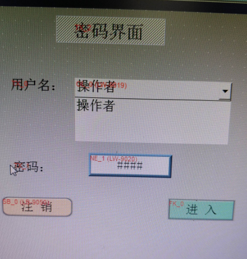

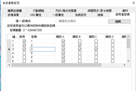

一般模式下启用了两个密码1 ,123 ,A
2,456 A B
数值框在安全界面-用户限制-操作类别-选择A
功能键 进入.......................................... 也选择A
数值框就输入不进去,而改回“无”能输入,但密码不就没用了

16楼  发表于: 2018-05-29 19:19
引用第15楼hong0618于2018-05-29 17:56发表的  :
這三張圖你參考看看
卧槽。整理半天,图片不让发了!
文字说下吧,希望能理解。
有輸入用戶及權限嗎?

17楼  发表于: 2018-05-30 08:36
引用第16楼twingo49于2018-05-29 19:19发表的  :
有輸入用戶及權限嗎?
简单说就是 那个加权限,哪的点击报错

19楼  发表于: 2018-05-30 10:23
引用第17楼hong0618于2018-05-30 08:36发表的  :
  [attachment=222640]
简单说就是 那个加权限,哪的点击报错
你是按下哪個鍵出現報錯?可以提供程序嗎?

21楼  发表于: 2018-05-30 12:06
引用第19楼twingo49于2018-05-30 10:23发表的  :
用的是最新版的软件

23楼  发表于: 2018-05-30 13:44
引用第22楼rw觉醒ai于2018-05-30 12:32发表的  :
我遇到过宏指令有问题,导致权限密码明明是对的,还是提示错误。是宏指令复位了
我这个不可能因为宏指令原因,上面上传的程序是新做的里面截取的密码界面。之前做没用过密码,不太讲究。现在公司需要才抱佛脚
