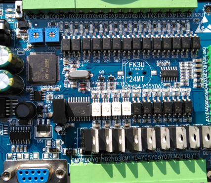

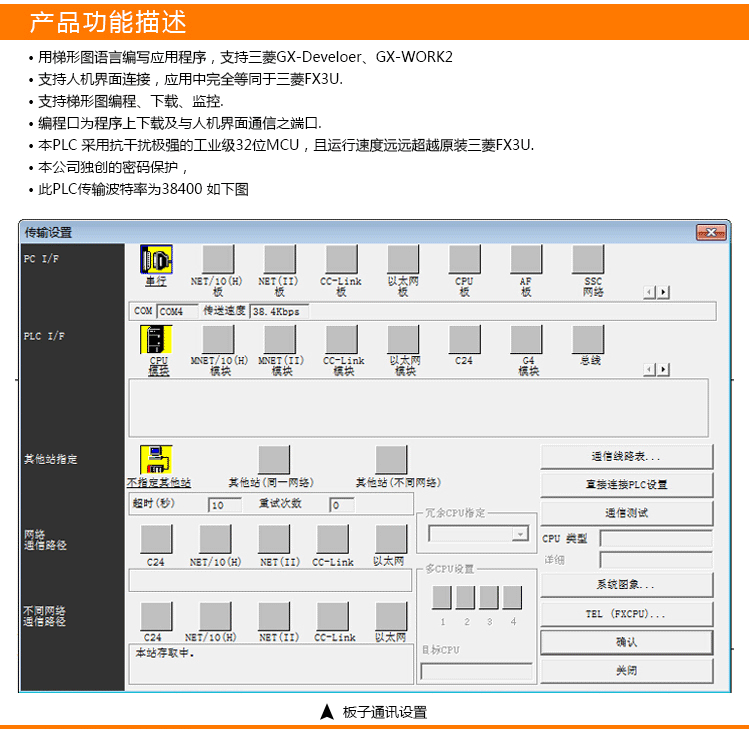

这是什么牌子的PLC,用什么软件,通讯口是串口232吗?

这个吧!
