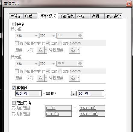

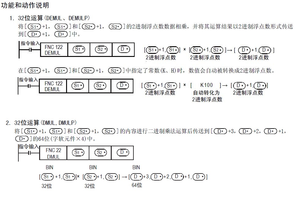

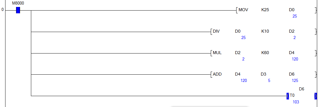

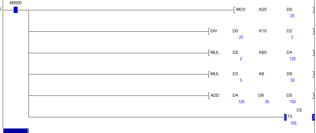

哎哟  一个时间搞得这么复杂   屏幕赋值浮点数   程序以浮点数处理  分钟乘以60   小时乘以3600    再赋值给计时器    有问题 ?
这种方式我试了试,最多计时54分钟左右,超过54分钟就不行了。触摸屏可设置时间范围是0.1分钟----199.9分钟,该怎样做?求教

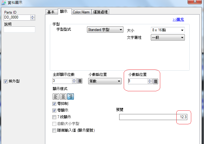

引用第10楼john42tw于2018-03-15 09:21发表的  :
人機輸入設定小數點1位
2.5 = 25
2.5分钟是150秒,按照你的方法得到是125秒,误差25秒,有点大吧?

14楼  发表于: 2018-03-15 12:24
大部分触摸屏都有数值换算,扩大60倍,再写入PLC就可以。
干嘛死要用浮点了。

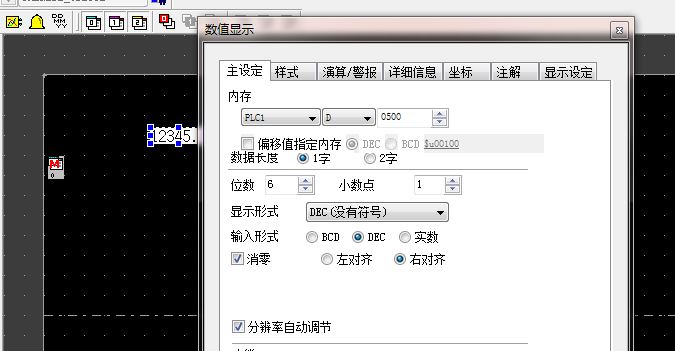

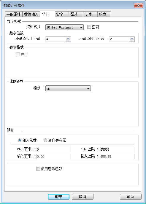

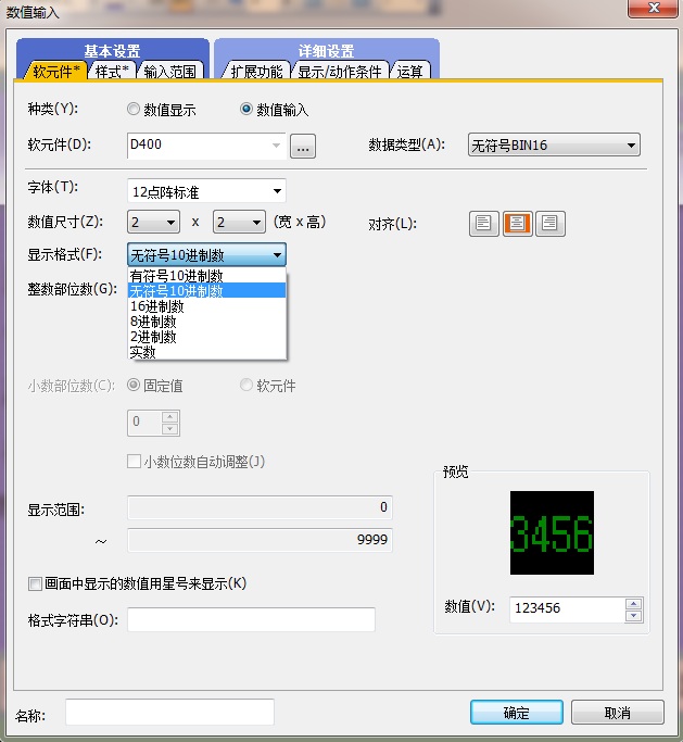

触摸屏数据设置整数,可以设定小数位数,实际传给PLC的是去掉小数点的数(尾数0不能省略),换算成计时器的数值可以自己编程实现

引用第14楼tingfenghu于2018-03-15 12:24发表的  :
干嘛死要用浮点了。
扩大60倍如果时间设置超过54分钟就不行了,超出计时器所用的数据寄存器的范围了

22楼  发表于: 2018-03-15 14:09

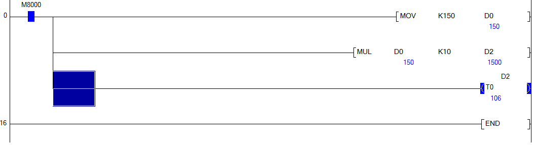

引用第19楼维他命c于2018-03-15 13:56发表的  :
54分钟以0.1S计时器来算数值也就32400,应该不超范围吧?而且可以不用计时器,比如用0.1s脉冲加一,然后跟设定数值对比

引用第21楼维他命c于2018-03-15 14:05发表的  :
没明白啥意思。实际传给PLC小数部分舍掉?那假如输入120.8分钟,后面的0.8分钟舍去吗?那时间误差48秒将近1分钟啊,这误差有点大吧?
大哥,看16楼图,这样设的话可以输入两位小数,比如12.34,实际上到PLC的值是1234;就算输入12,实际到PLC的值也是1200
