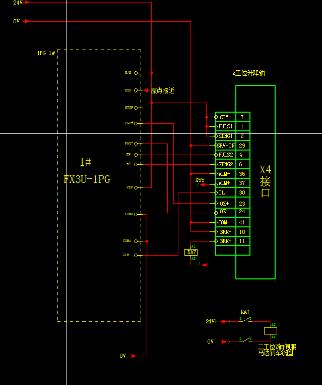

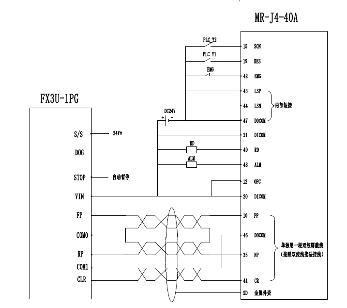

定位拓展模块FX3u 1pg的接线需要接哪些线呢,试运行时直接用to指令可以让它动起来嘛?求大神指教

刚做过的可以参考
