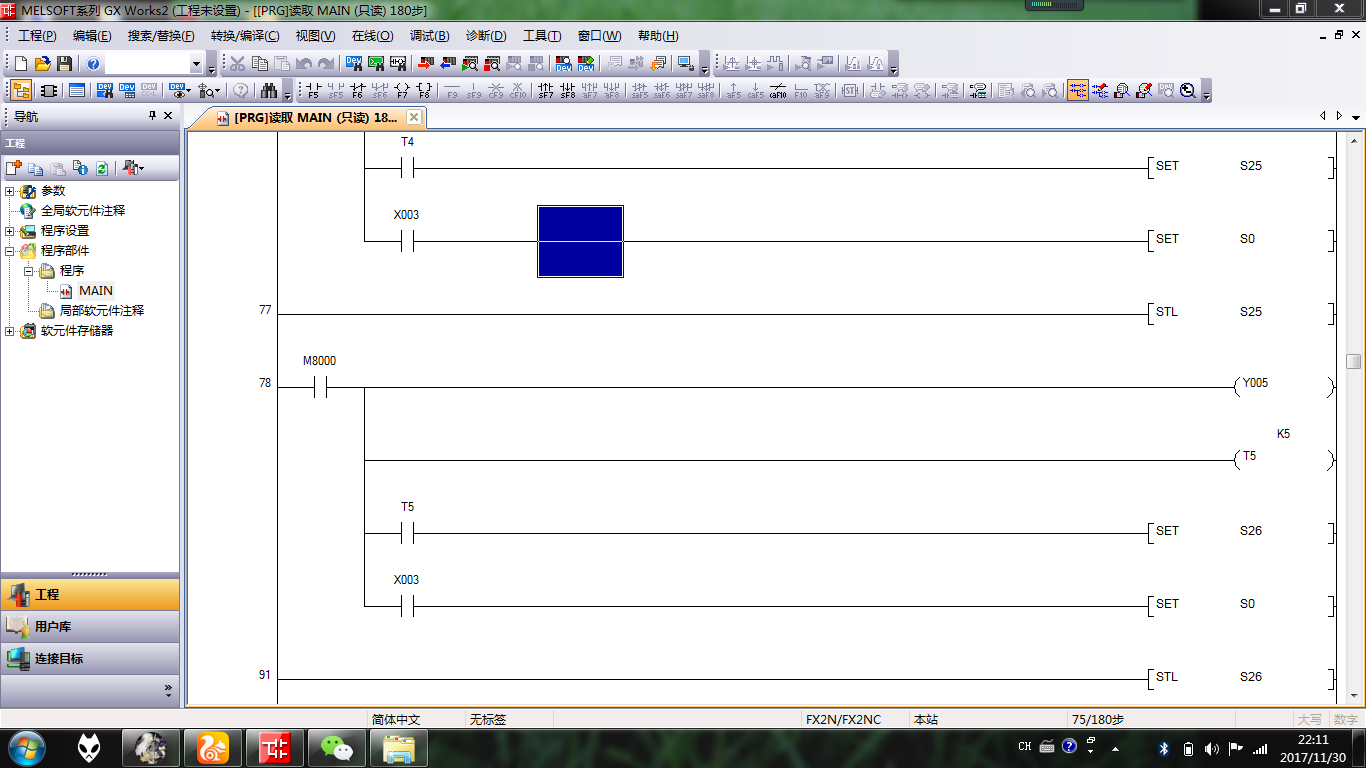

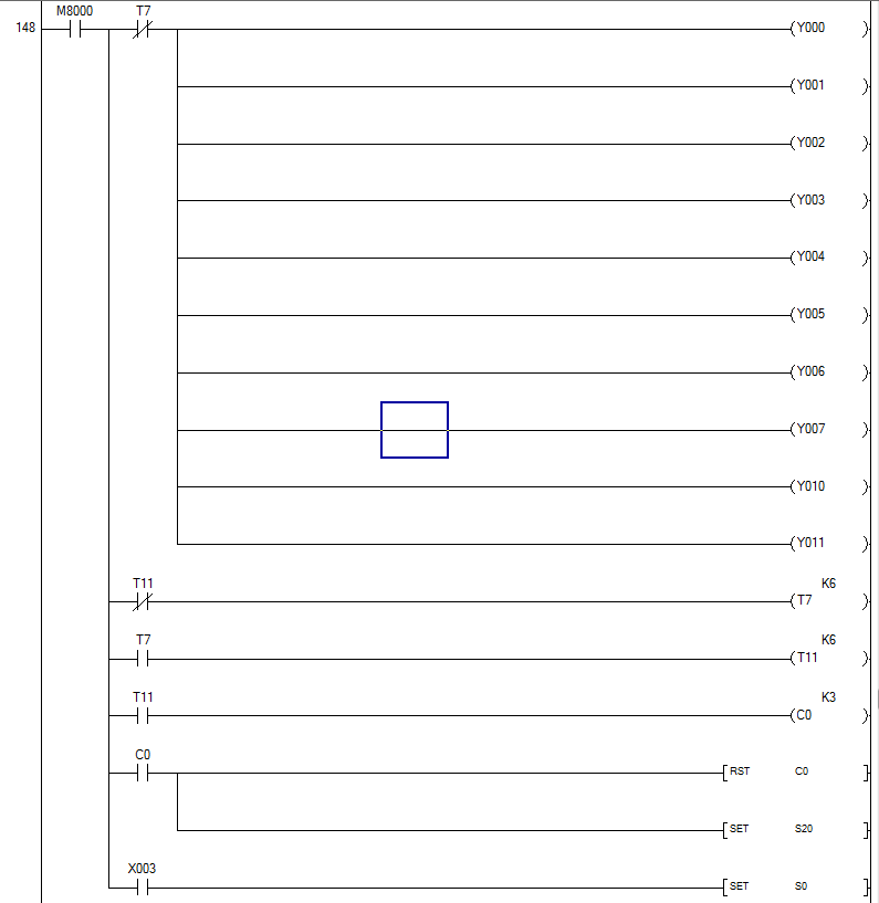

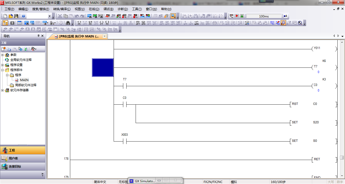

引用第9楼ydb135386027于2017-12-01 21:23发表的  :
大师;看不明白
看了你发的程序后, 发现错误猜测你的问题, 导致答非所问, 非常抱歉!
主要问题是程序中“关闭没有延时”,T7 抵达 k6 后关闭所有输出仅仅一个扫描时间后立即开回,眼睛没有那么快察觉到已经关闭后再重开,故错觉没有闪开闪闭三下。

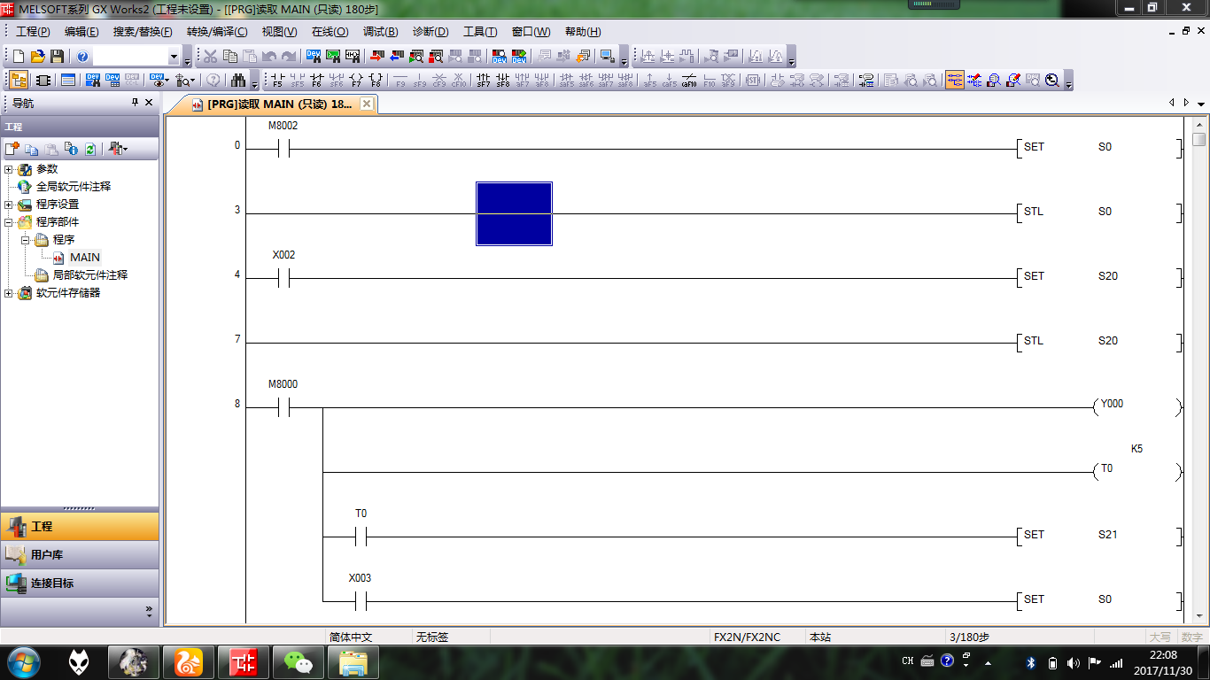

14楼  发表于: 2017-12-02 15:27
又按照10楼的大师方法改了,还是不行,其它都好,就是不闪三次

15楼  发表于: 2017-12-02 15:36
引用第12楼ykykkhor于2017-12-02 12:00发表的  :
大师 我把时间调长也是一样的,调成几秒也没有闪三次

16楼  发表于: 2017-12-02 16:07
描述:闪烁程序
引用第15楼ydb135386027于2017-12-02 15:36发表的  :
不是把时间调长, 而是需要更改程序, 塑造闪烁程序
描述:更改程序
附件: 10灯逐步点亮 - 副本_v1.01.rar (158 K) 下载次数:36

    19楼  发表于: 2017-12-02 20:32
    引用第16楼ykykkhor于2017-12-02 16:07发表的  :
    感谢大师回复,问题是为什么用模拟是正常的,写入PLC就不正常呢,而且这是我从书上抄的。

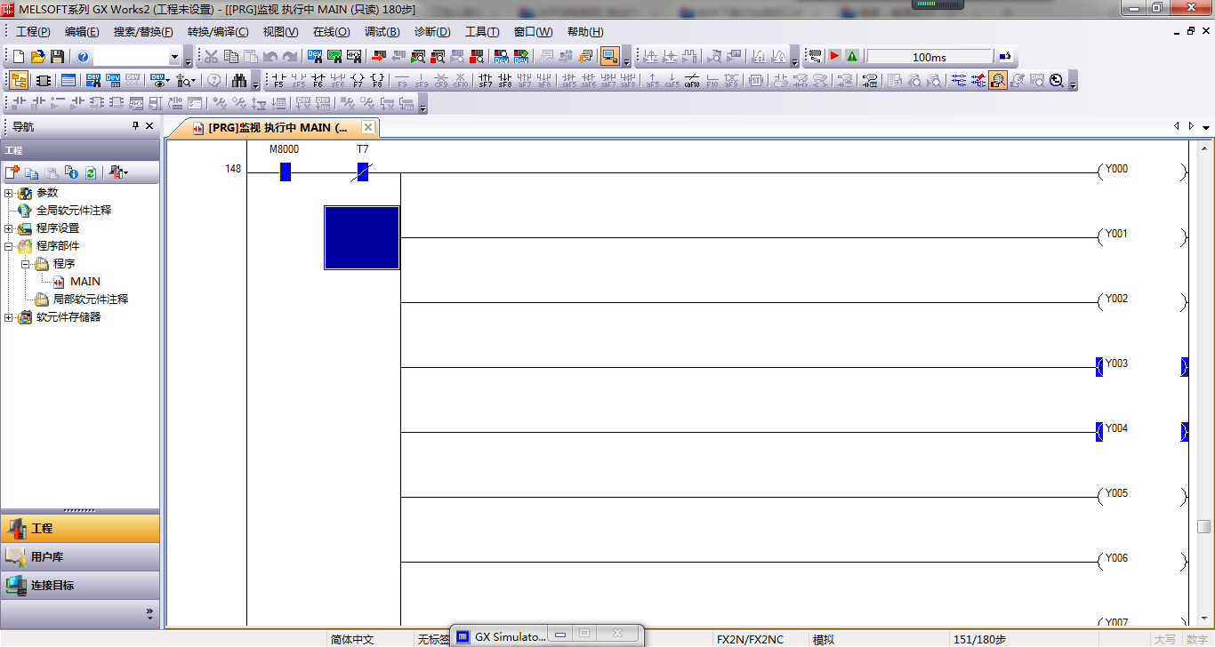

    20楼  发表于: 2017-12-05 14:32
    引用第19楼ydb135386027于2017-12-02 20:32发表的  :
    模拟是正常?你没有在看我的回复?
    1) 主要问题是原程序中“关闭没有延时”,
       眼睛没有那么快察觉到已经关闭后再重开,
       故错觉没有闪开闪闭三下。
    2) 比较实际修改后与模拟, 发现模拟确实有很迅速的开关;
       而修改后的会有“关闭延时”, 闪烁比较慢 。
       模拟工具会有显示延时,让你可以去感受到一个扫描时间的动作, 但实际上PLC 运作速度太快, 肉眼难以观察到。
    3) 我不鼓励抄或记书本/样本而不去加以探索和理解。
       所谓"仅信书不如无书“。书中所有的记载仅仅能够引领我们认识这个概念,剩下的要靠我们自己去探索,理解,方能融会贯通。
    4) 与你共勉:
       读万卷书不如行万里路,
       行万里路不如阅人无数,
       阅人无数不如名师指路,
       名师指路不如自我觉悟。
       愿你能多加油,将来与我们分享你的感悟。
