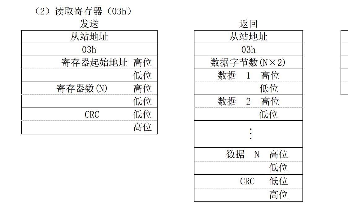

前辈,请教下永宏PLC与松下A6通讯,怎么没看见CRC校验码发出与接受的!

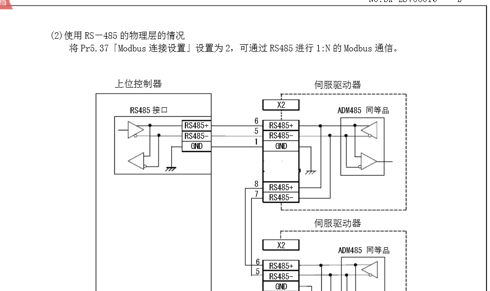

接线图
