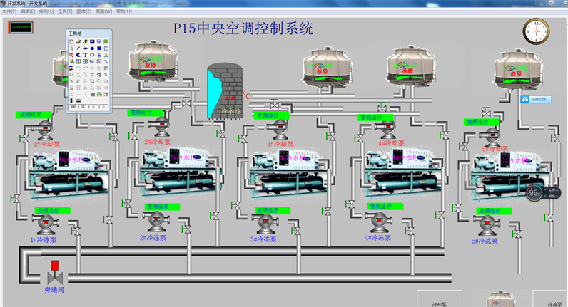

    10楼  发表于: 2017-11-24 07:36
    心情高兴放大招!
    三菱PLC+组态王人机:中央空调
