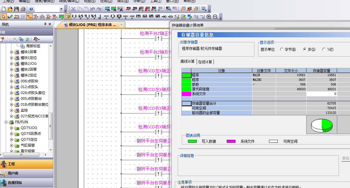

主要是GX-WORK软件本身不带例程,说明书做的也太高科技,这方面,相对而言,松下的PRO做的真不错

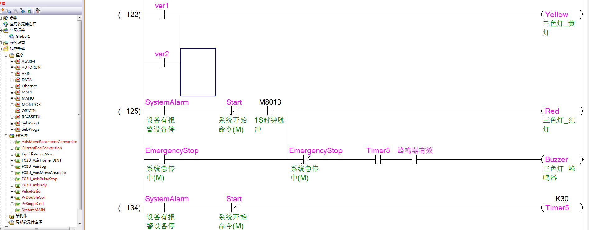

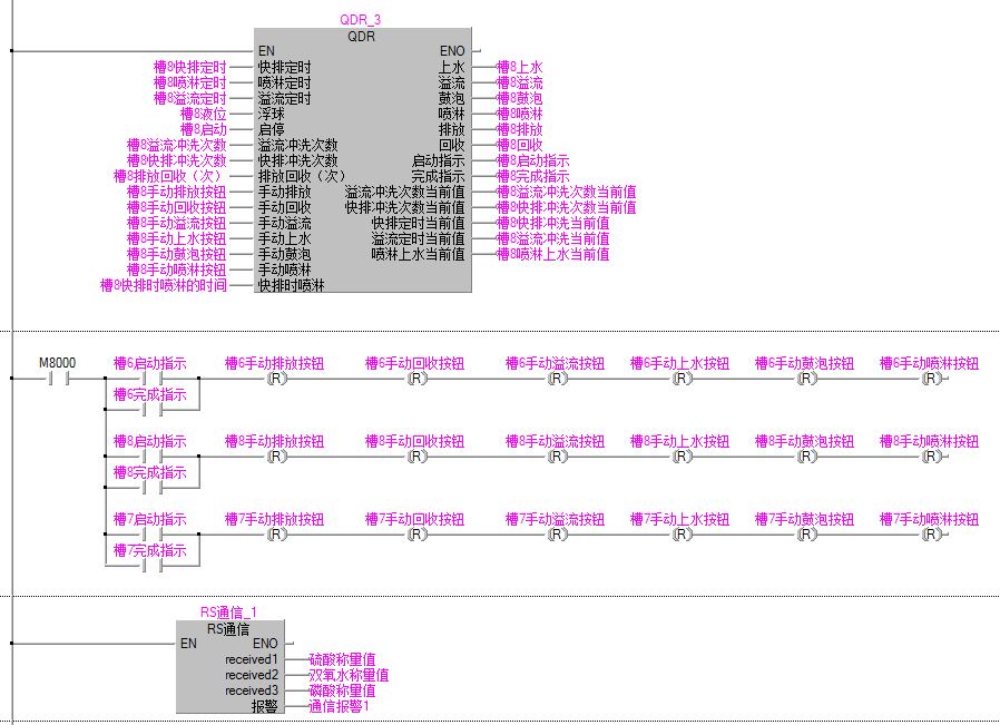

引用第13楼luelyzeng于2017-11-02 10:59发表的  :
只整理了FX3U的,5U和Q的还没时间去整理
我能问一句您这是ST?谢谢
何启海
发帖数量: 265 个
工控威望: 383 点
下载积分: 1554 分
在线时间: 143(小时)
注册时间: 2017-02-20
最后登录: 2026-04-18
查看何启海的 主题 / 回贴
33楼  发表于: 2017-12-19 19:07
如果我没有看错您提供的图片开看应该是FB块,而且您还没有研究到通,因为在FB块里面不要注释,因为可以用注释去编程,不信您试试。

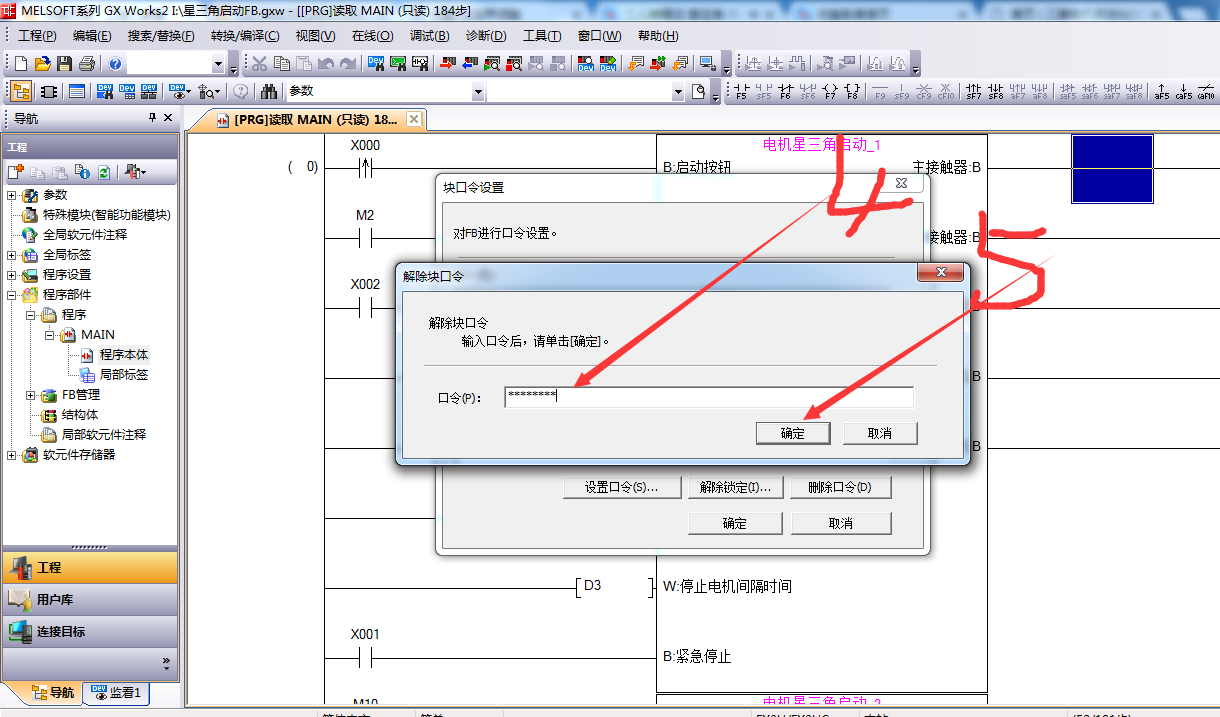

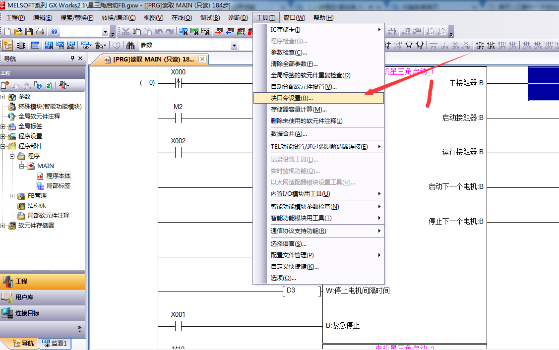

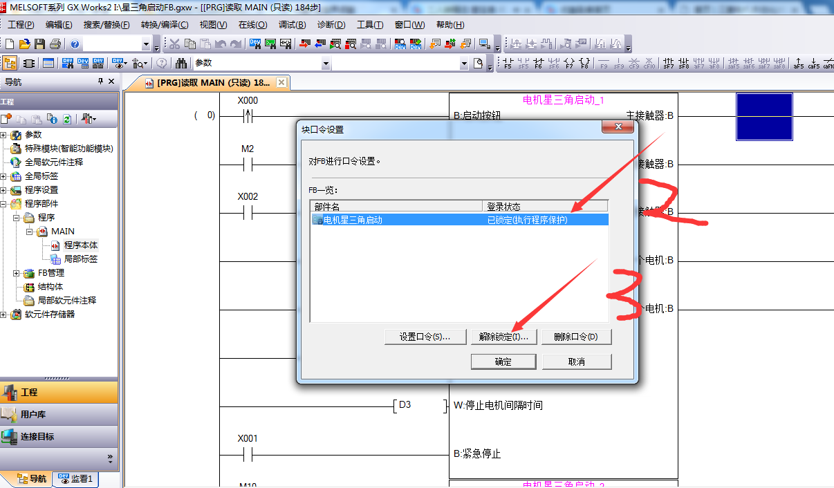

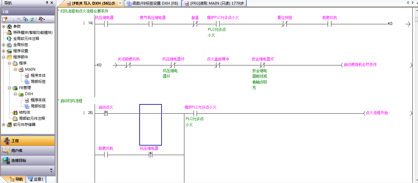

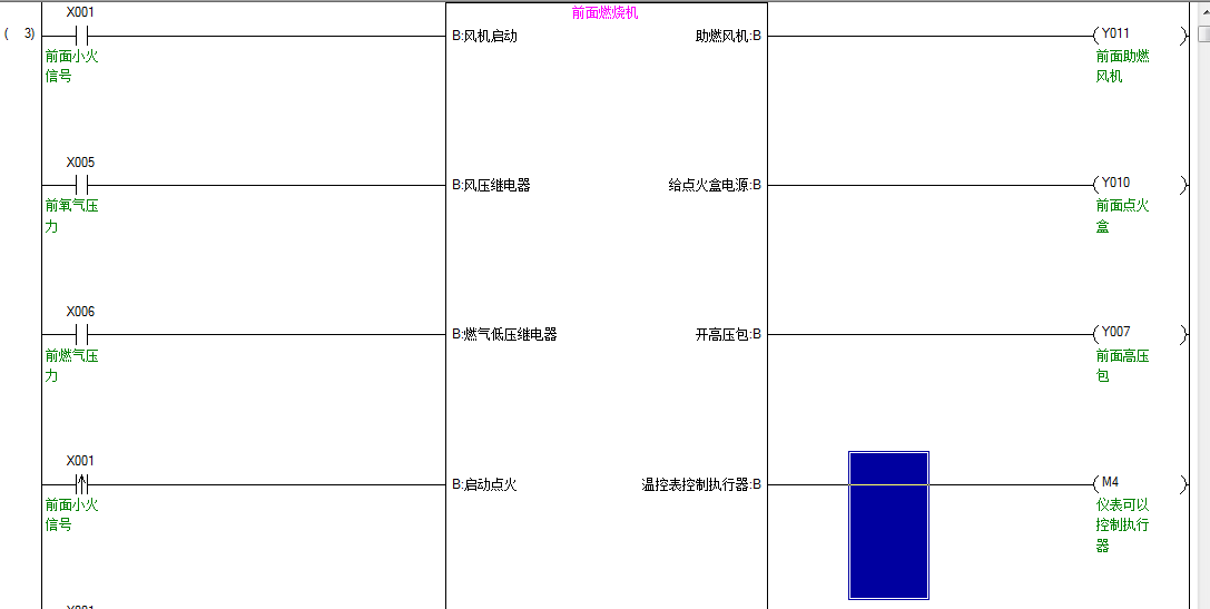

引用第24楼lizi707于2017-11-16 11:12发表的  :
三菱的不能复制,个人觉得还不如梯形图的好,一次编好,到处复制
如果一个设备有多个地方同样使用,FB块比梯形图好用,例如一个设备两个同样的燃烧机,你编写一个FB块就好了,要改动也是改动一个FB块就好了,例如一个设备有200个同样的升降滚筒,编写1个FB块就解决了,直接调用,而且改变运行方式或者增加运行方式只要改动FB块就解决。如果您用梯形图瞬间就泪奔了。最明显的应用,星三角电机启动,例如10个电机顺序间隔启动,顺序间隔停止,如果您不用一些特殊办法,瞬间您就头晕了。
FB块密码12345678
附件: 星三角启动FB.rar (163 K) 下载次数:459
