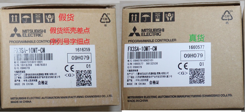

从去年开始,市场上陆续出现假货FX3SA,FX3GA的PLC。 再加上之前早已出现的FX3U,FX2N的假货。目前FX系列已经假货成灾。
今天遇到一台假的FX3SA-10MT-CM

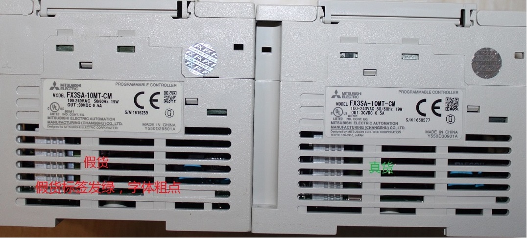

假货的纸盒标签已经做得很象,但纸盒的纸张很差,实地拿在手上比较容易发现。实物也还和真品做的有差距。
我特地拍了真假对比图,双击图片可以看大图

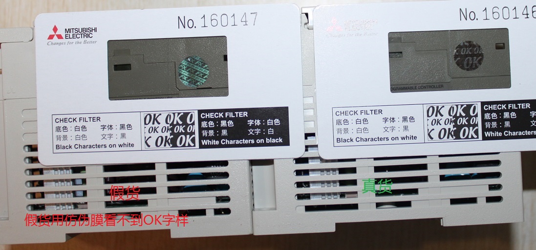

注意使用防伪膜的时候,膜要贴近PLC,然后要注意光线。光线适中的时候才容易看到OK。
最后友情提示一下:目前淘宝和天猫上有很多所谓的三菱旗帜店,三菱正品店,其实基本都是卖高仿,假货的。

    看样子这次淘宝买到假货了(360大洋):
    一、第一图:型号标签右下脚的编号竟然一模一样(Y55D2950A),型号字体也偏大。
    二、第二图:因无防伪膜,无从查证。
    三、第三图:外包装纸盒材质与做工貌似还不错,但贴的型号标签外正下方的那英文字母竟然不一样:
    上排是:MITSUBISHI ELECTRIC CORPORATION
    下排是:MADE IN CHINA
