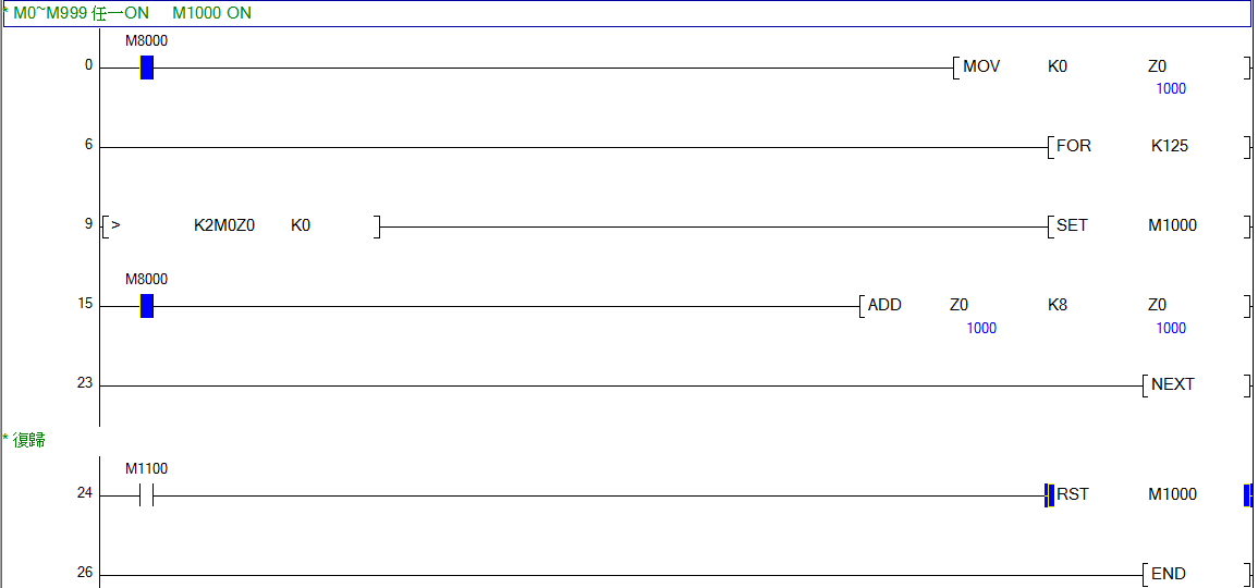

13楼  发表于: 2017-07-30 18:17
libin520
報告大人~~~
若最後一個起變化跑完
需要時間890ms
努力~學習
QQ:1796367739    VX:IVAN10663

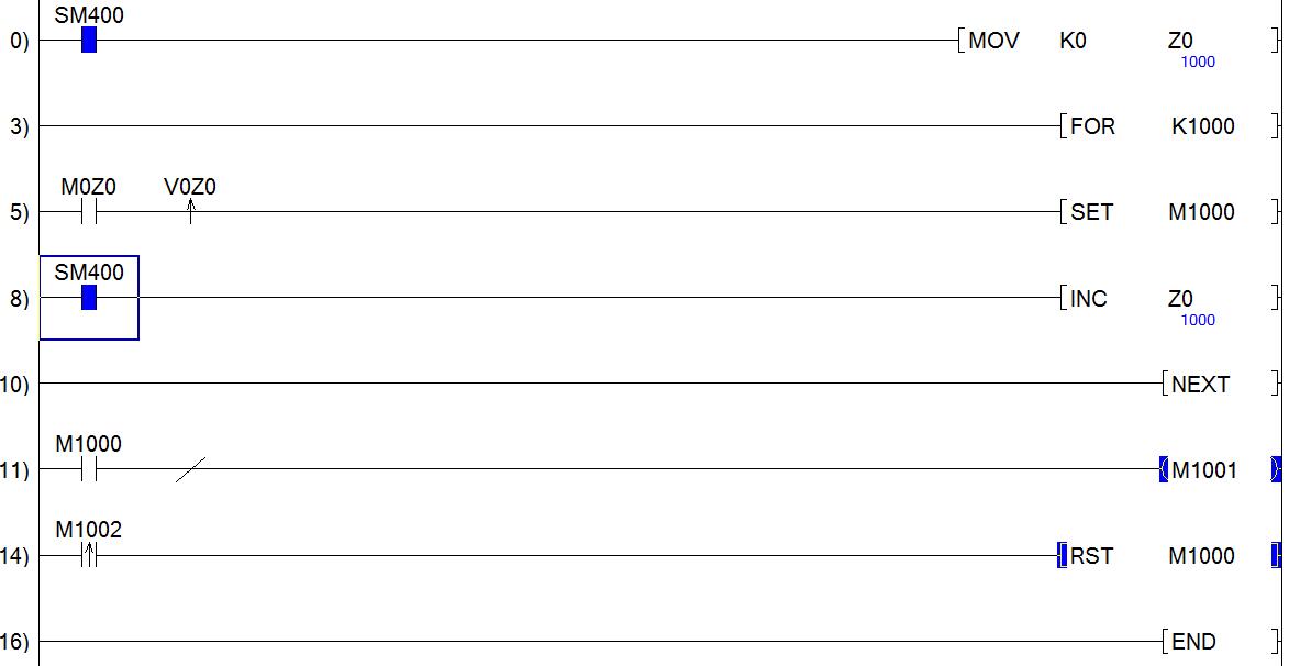

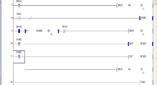

14楼  发表于: 2017-07-31 08:32
程序我测试了。
可能我还没讲清楚。M0-M999只有所有位0时才输出一个信号,任意有一个1都不输出。
不用1MS时针可以吗?循环是不是更好?

17楼  发表于: 2017-07-31 09:38
又要馬兒跑又不讓他吃草
FX系列
那你改M0Z0~~~M63Z1~~~M126Z2~~~~~M504Z7
M567V0~~~M945V7~~~那還要算過可省15倍時間
但程式又變大了
Q系列
Z0~Z19
libin520
K=0
其中有個ON才成立
K=65535有變化則判斷有OFF
努力~學習

18楼  发表于: 2017-07-31 09:49
引用第15楼adnnin于2017-07-31 09:18发表的  :
高于50ms基本没意义
因為想知道那個off
若不想知道掃描時間則可辦到
努力~學習

引用第18楼lin10663于2017-07-31 09:49发表的  :
因為想知道那個off
若不想知道掃描時間則可辦到
想知道也可以用扫描时间。

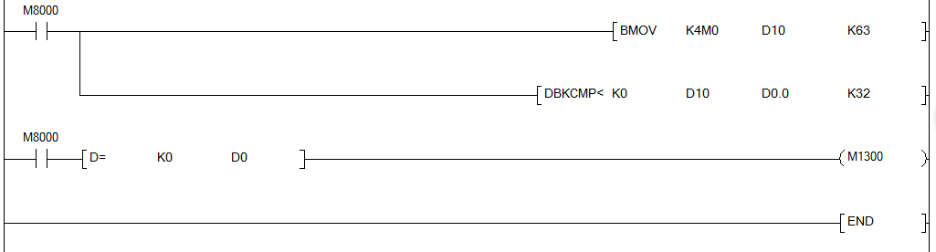

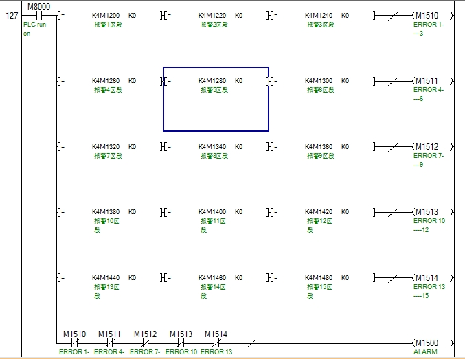

23楼  发表于: 2017-07-31 15:42
引用第22楼厦门鹭客于2017-07-31 14:07发表的  :
john42tw
请教高招!望不吝赐教
Q
報警器(F)
a.報警器(F) 是指,可方便用於用戶創建的系統故障檢測程式中的內部繼電器。
FX
如圖
