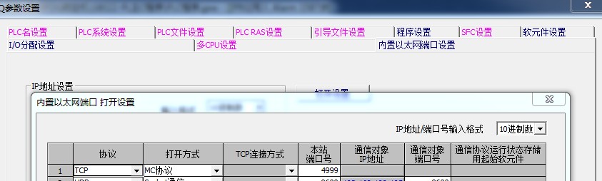

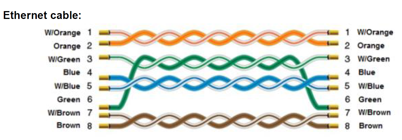

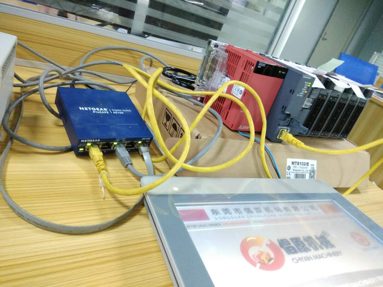

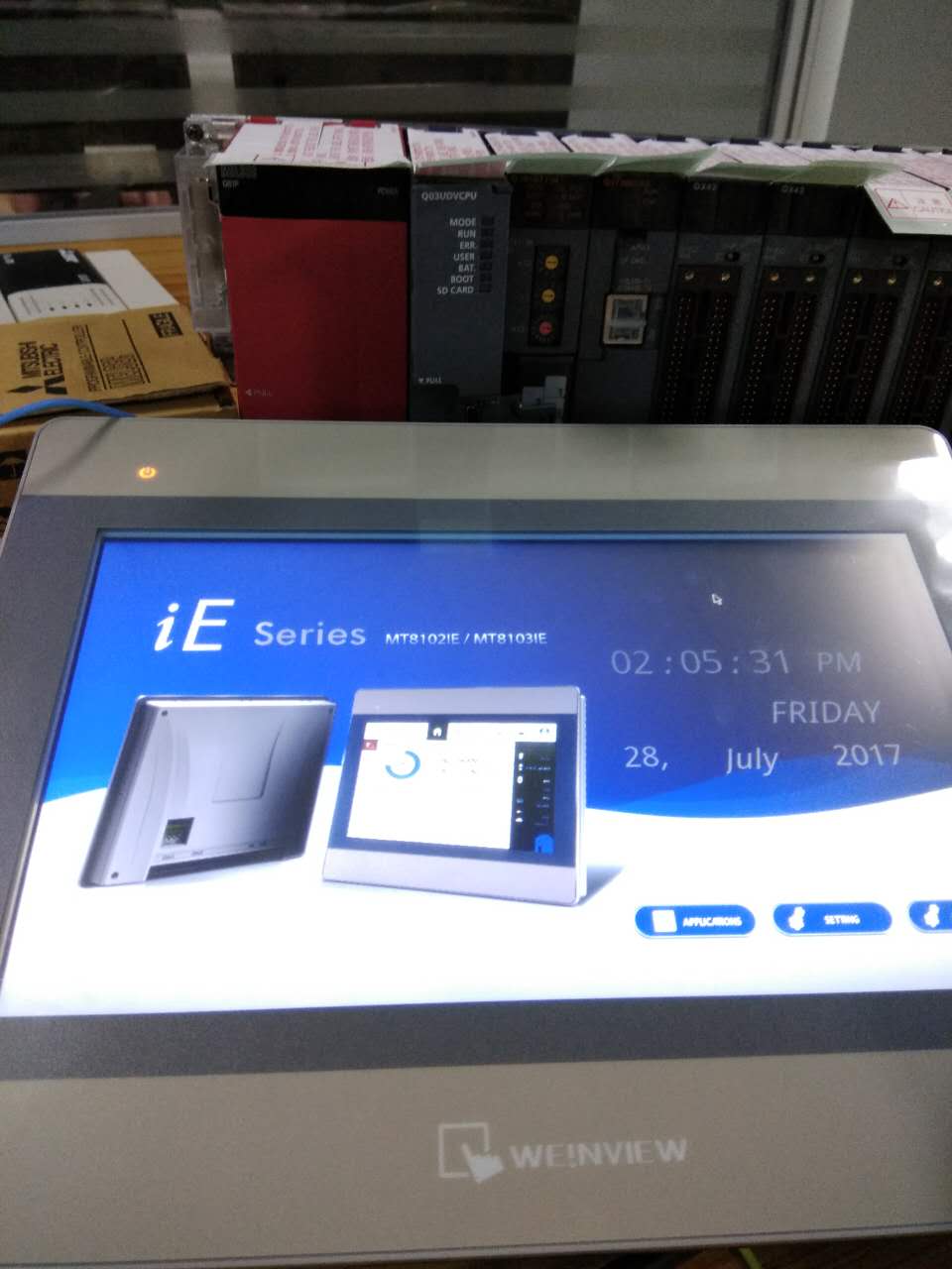

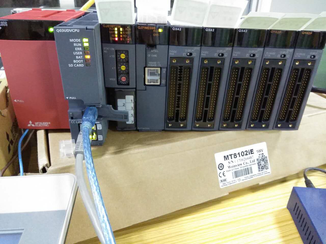

这个也和你用的网线也有关系 ,要是那种交叉网线。没有的话 搞个交换机

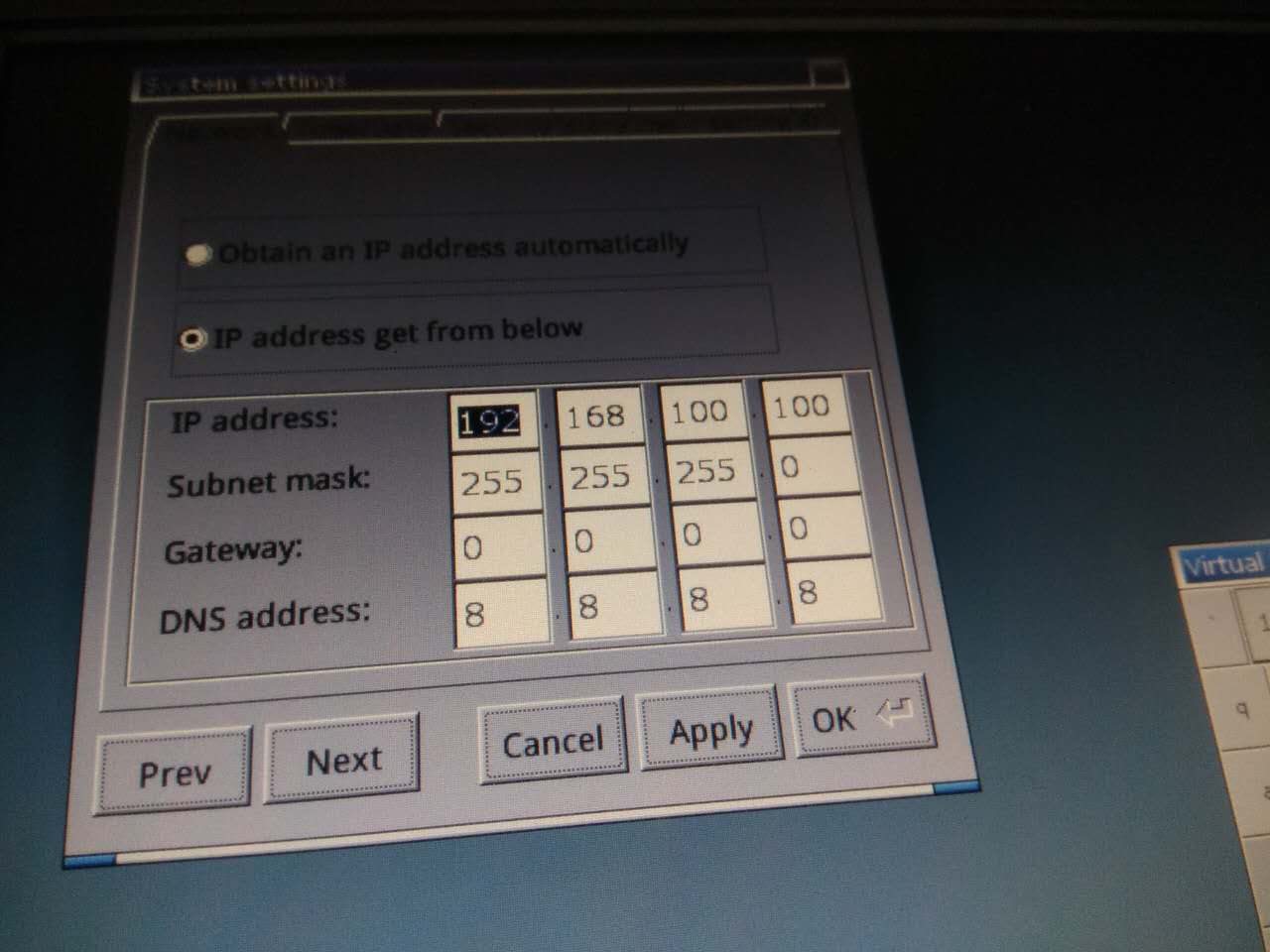

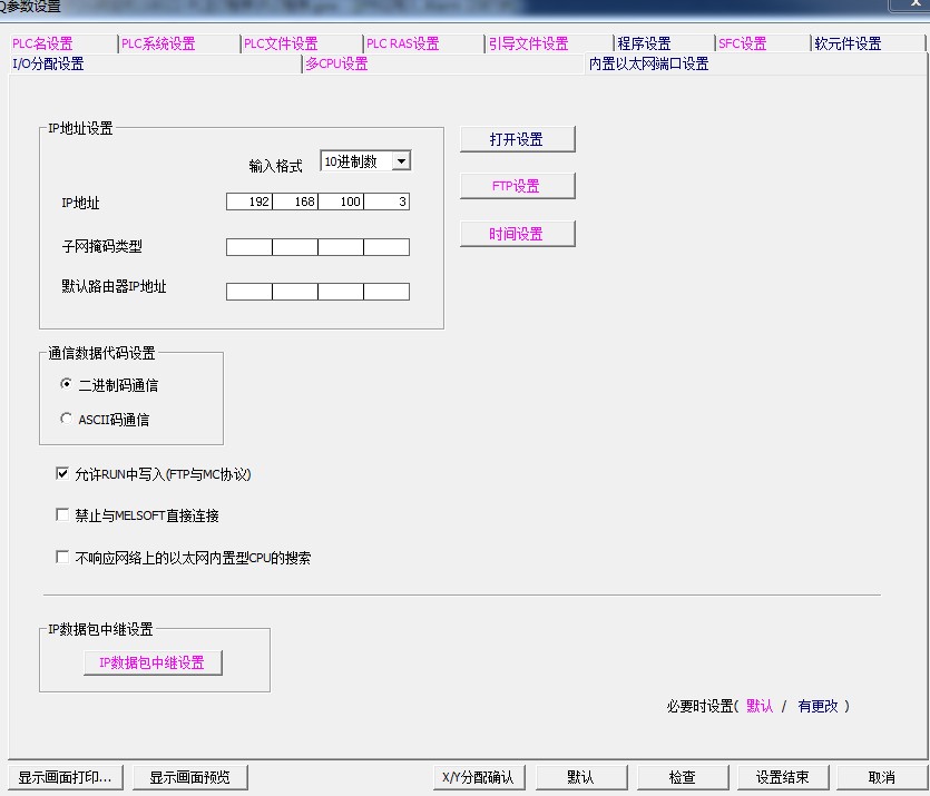

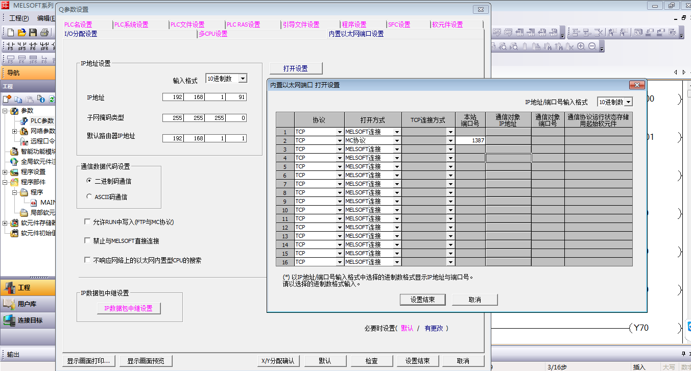

两个IP在同一个区段就行了 。前三位一致。记得勾选 准许RUN写入

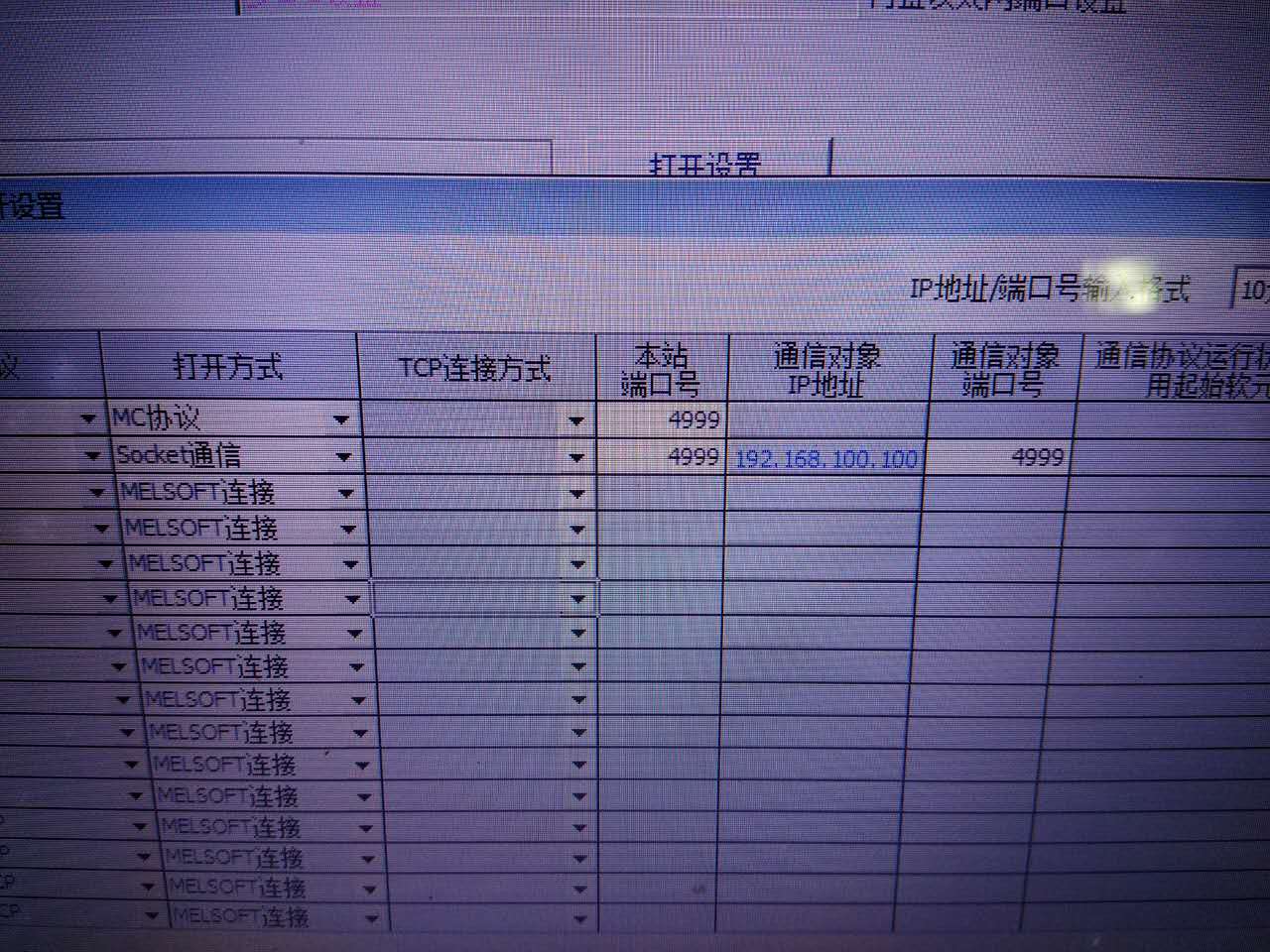

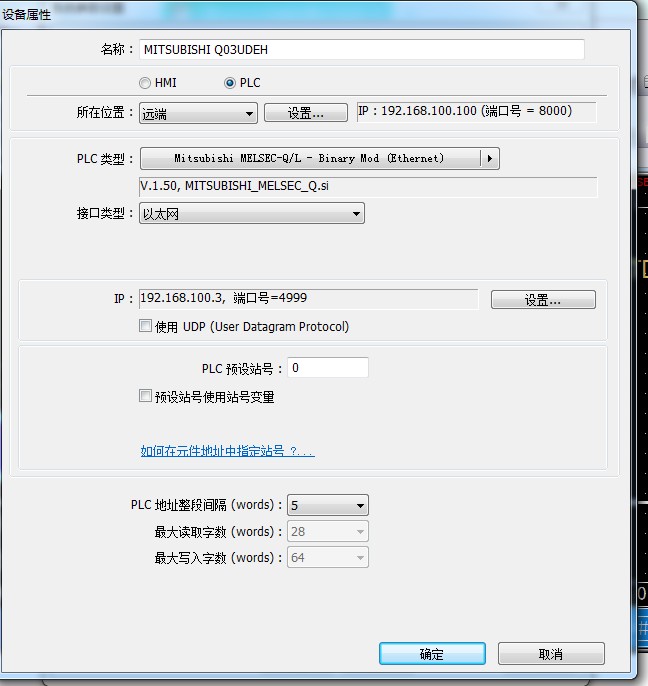

plc  要设置mc协议,然后输入你的hmi端口号,绝对可以通讯上,亲测过

引用第12楼蒲城风信子于2017-07-29 10:44发表的  :

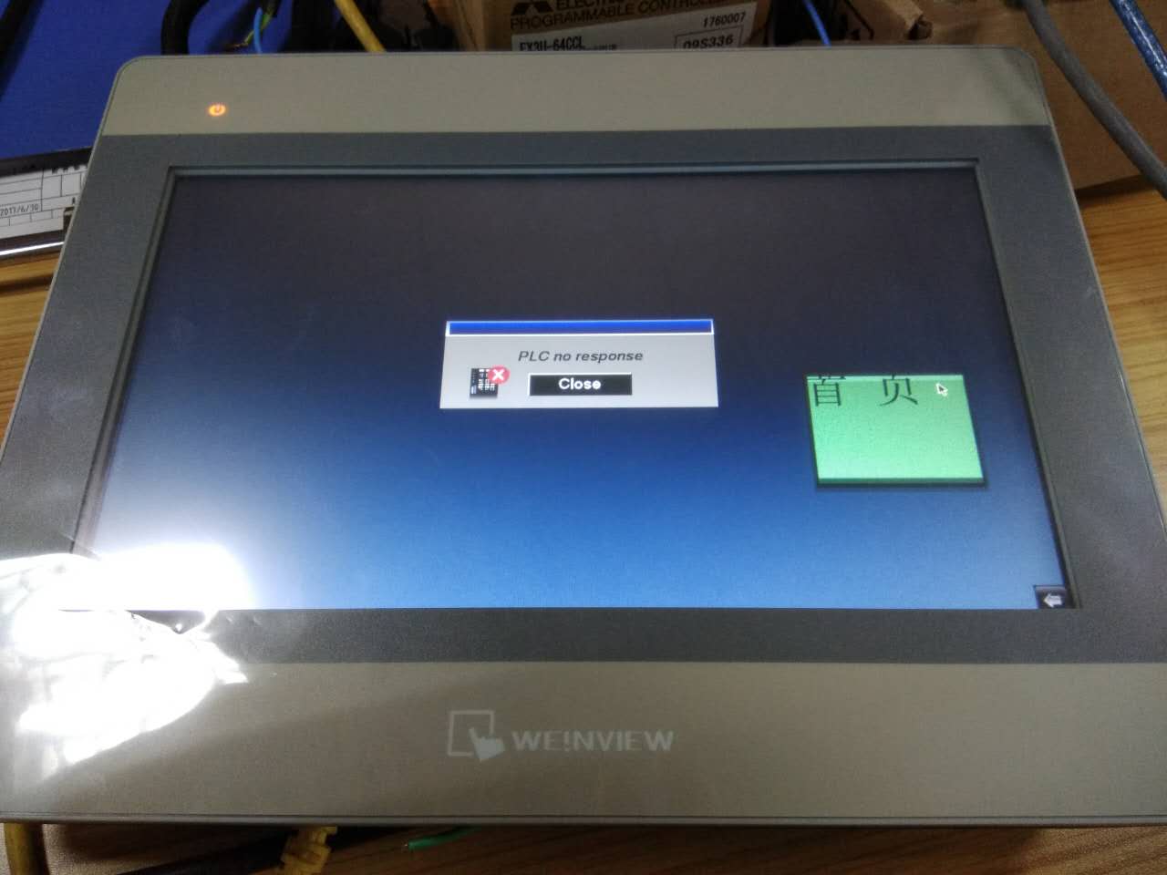

  用的就是交叉网线啊,而且也配了交换机的 ,我用电脑通过交换机都可以任意连接触摸屏和PLC,但是PLC和触摸屏就是连不上,还请大侠多多指点,在此谢过了!

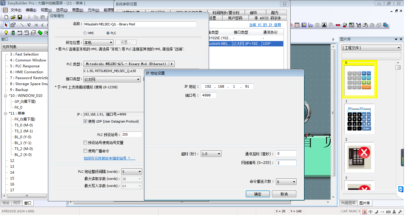

大侠 你好!
   我现在把这些都设定了,但是还是连不上PLC,不知道是那里设定错了,还烦请大侠多多指点一下,在此谢过了!!!

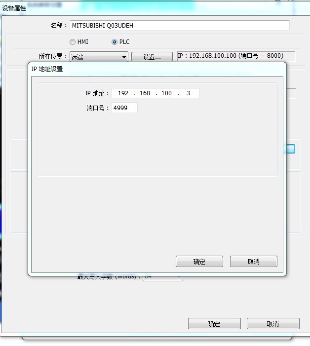

端口号要一致 PLC设1387 为什么屏设4999

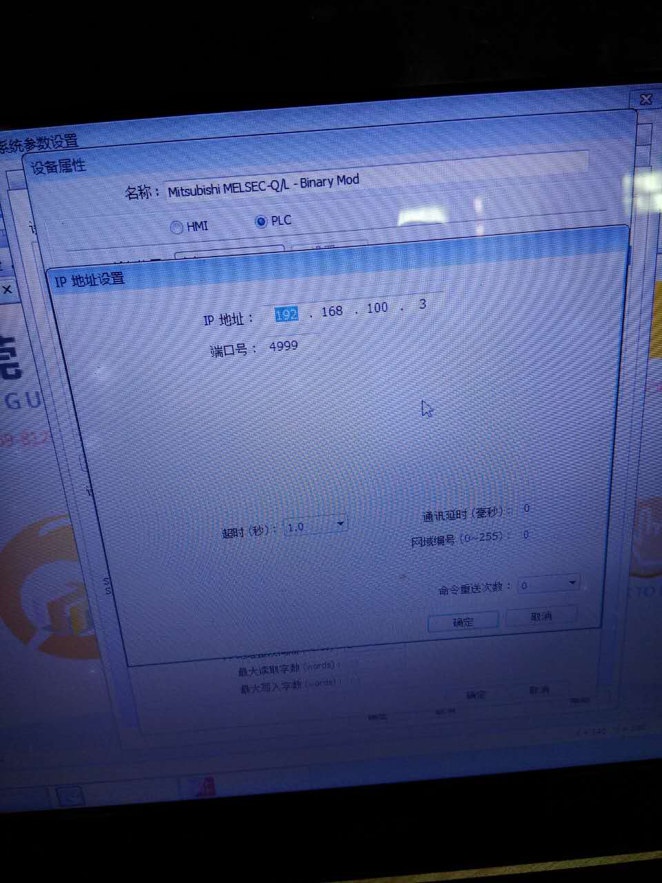

这个是触摸屏设定的PLC地址,不知道是那里设错了,就是连不上???
那是我之前按手册上面设定的,后面全都改成一个地址也不行啊???

搞定了吗,是不是要设定好参数后,PLC和触摸屏断电重启试试
