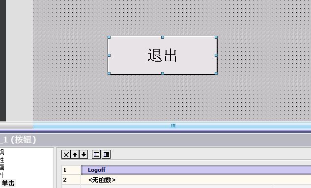

WinCC flexible SMART V3 密码登录画面以后,退出来马上又可以进去 不用密码 有办法 登入 退出来 进去又的要密码???
在就是登录密码可以修改吗???

退出画面按钮加一个logoff函数
