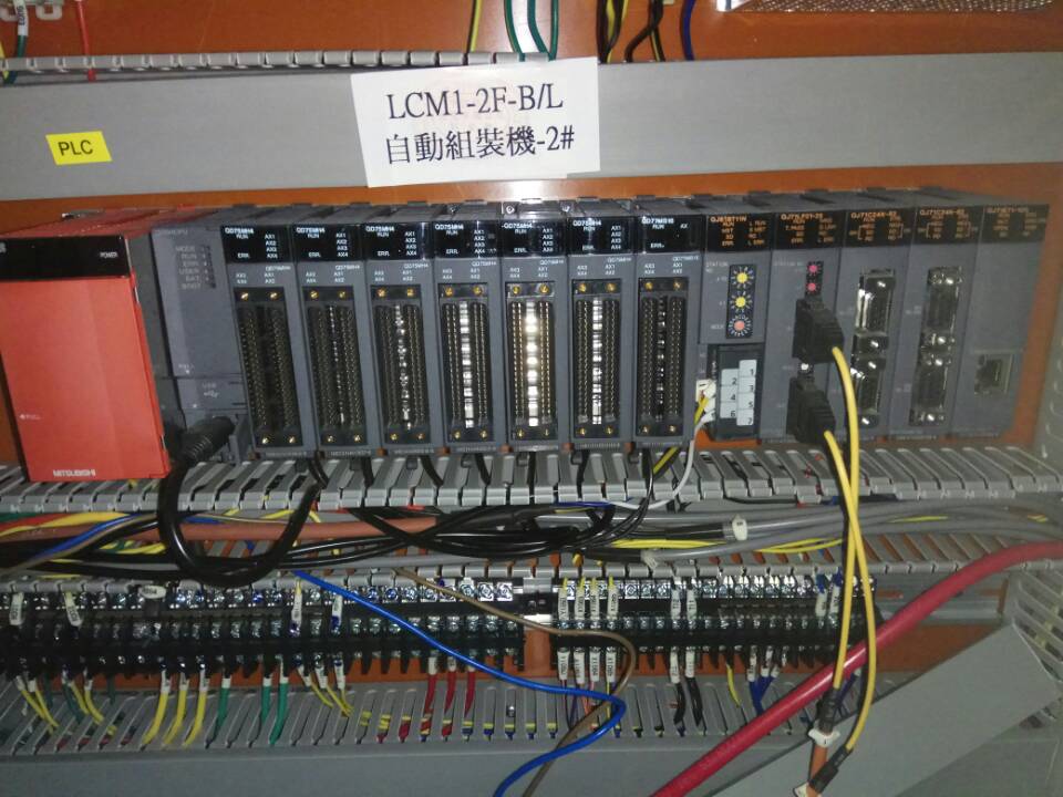

第一次碰Q系列的,里面好多蒙蔽,请高手指点迷津,不胜感激。
BMOV W2E5 D3800 K20
衔接寄存器是干什么用的
MOV K1 U2\G1500   MOV U0C\G2617 D960
U2\G1500是什么意思,如果说U0C对应的事第12个功能模块,那也太扯了吧,PLC设置里面根本没添加第12个智能模块。怎么理解啊?
BMOV D400 ZR6000Z12 K504
ZR6000Z12什么意思?
BMOV ZR5030 ZR5082 K15
文件寄存器具体用处是什么?请用过的高手指点下,谢谢

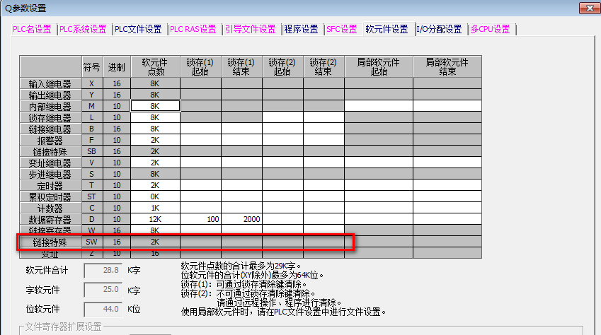

SW74.2,带小数点的地址,什么意思?难道和欧姆龙的一样吗
DFRO H2 K900 D746 K1
缓冲存储器每个代表什么意思?
G.INPUT U12 D5000 D5100 M2100这是什么意思

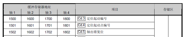

BMOV W2E5 D3800 K20   意思是  W2E5开始的20个(W2E5/W2E6......20个) 的值传送到D3800开始的20个寄存器中(D3800,D3801。。。)。
MOV K1 U2\G1500  这个是地址为U2这个轴的第1500项的值,把1传送到U2这个地址的第1500的寄存器中,1500好像是这个轴做原点。
  MOV U0C\G2617 D960    这个是地址为U0C的QD75中的第2617项的值 传送到D960。  看你这个MOV的值是16位的。

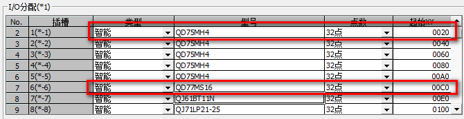

    U2\G1500
    U0C\G2617
    以上两个都是定位模块上的I/O分配地址,及模块内的子地址。

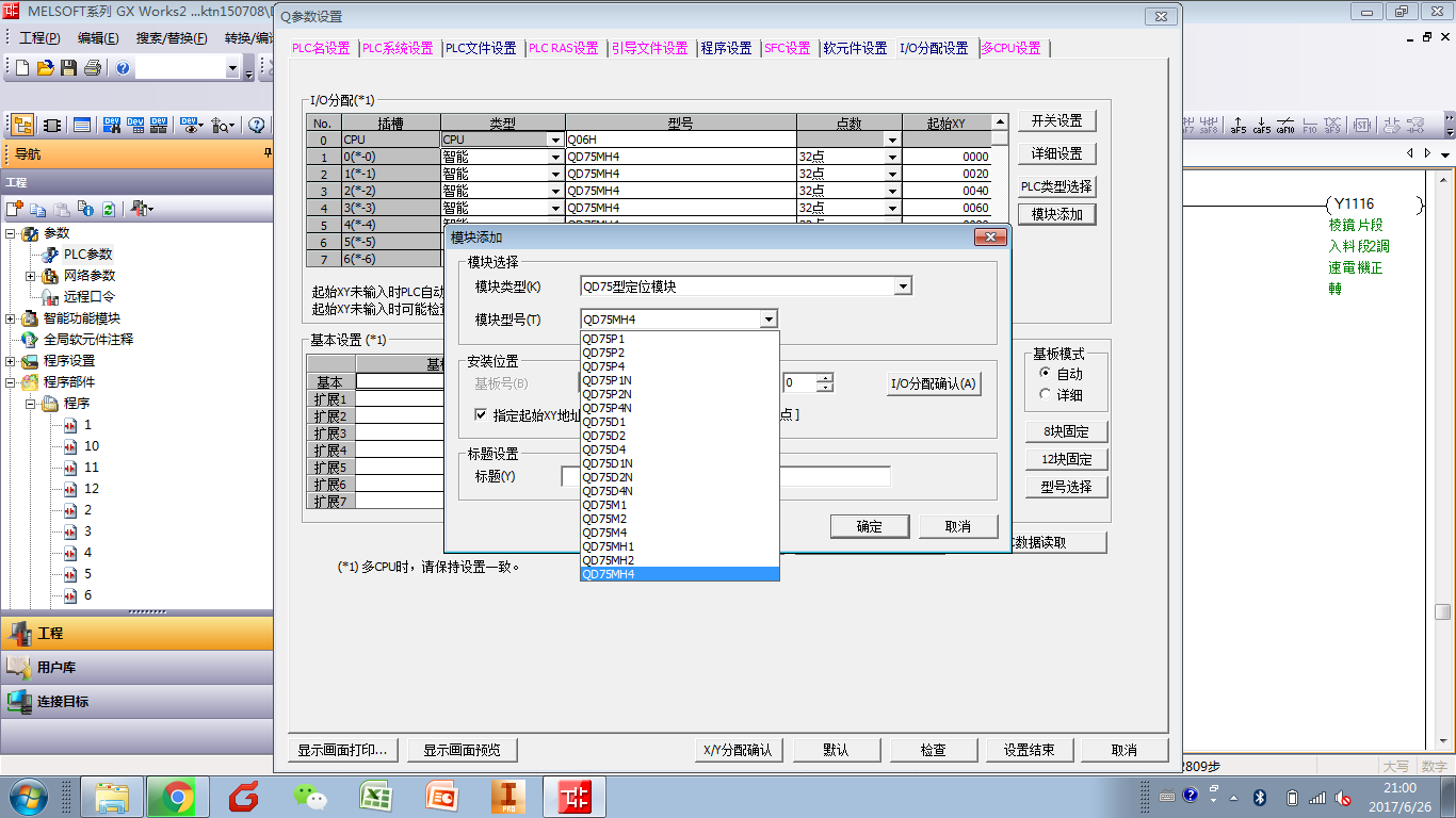

    5楼  发表于: 2017-06-26 20:47

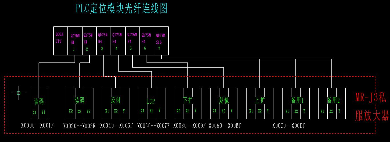

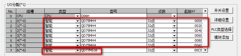

    引用第7楼chenhong于2017-06-24 13:11发表的  :
    私服和定位模块如下,一个拖了26个私服轴,难道这26个对应的分别是U01--U26吗
    兄弟,你看一下,你用到了。
    DQ77MS16   这个就可以带16个轴。
    DQ75MH4   应该是4个轴,
    你算一下就知道了。
    你这台设备使用了运动模块。

    7楼  发表于: 2017-06-26 21:02
    你这台设备可以带40个轴呢!
    一个16轴的模块,和6个4轴的模块,共40个轴。
