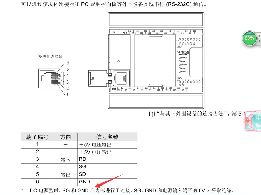

如题,手上有个基恩士的plc   kv-n60 下了一些手册,简单的编程控制没问题。但是实在找不到通讯线的接线图。 步科的屏的引脚定义图到时有一个  。基恩士的那口居然是插网线。

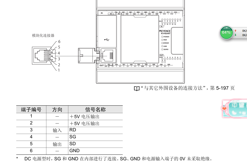

插网线只是接口的外形不一样而已。其实它是RS232的。三条线,接上搞定。
哪3条 plc侧345接触摸屏侧325?还是plc是 3   5  46   对应plc 3 2 5
46接在一起

恩 有时间试一下。不过之前别人是基恩士46脚一起接步科5脚

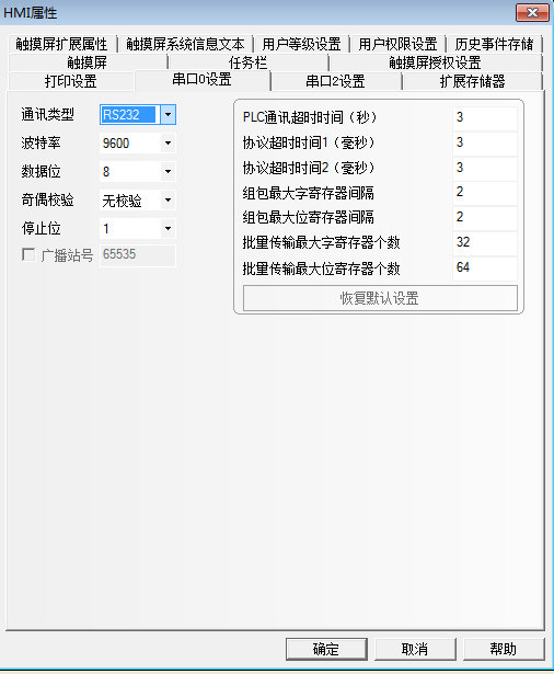

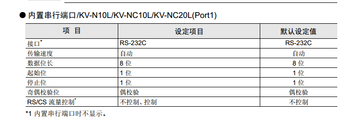

通讯参数应该怎么设置呢

按照这个设置也连不上。触摸屏我选的是串口0

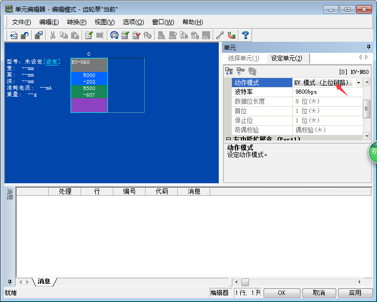

终于连上了 ,在基恩士单元编辑那要选择上位链路  波特率9600    然后触摸屏设置串口0 波特率9600 偶效验 停止位1  plc站号0    开始选择的是kv studio 模式。。。一直连不上。晕倒
