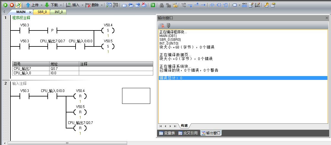

基本上没用过西门子 ,下面图片V50.3上升沿和Q0.07与I0.0 同时set V50.4 V50.5改如何编写

正在编译程序块...
MAIN (OB1)
程序段 1,行 1,列 2:错误 48: 非法放置上升沿、下降沿或 NOT 触点.
SBR_0 (SBR0)
INT_0 (INT0)
块大小 = 0(字节),1 个错误
正在编译数据页...
块大小 = 0(字节),0 个错误
正在编译系统块...
已编译的块,0 个错误,0 个警告
错误总计:1

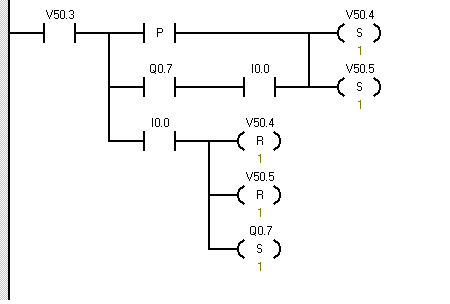

按你的逻辑结构 程序分2段 应该就是这样子了
