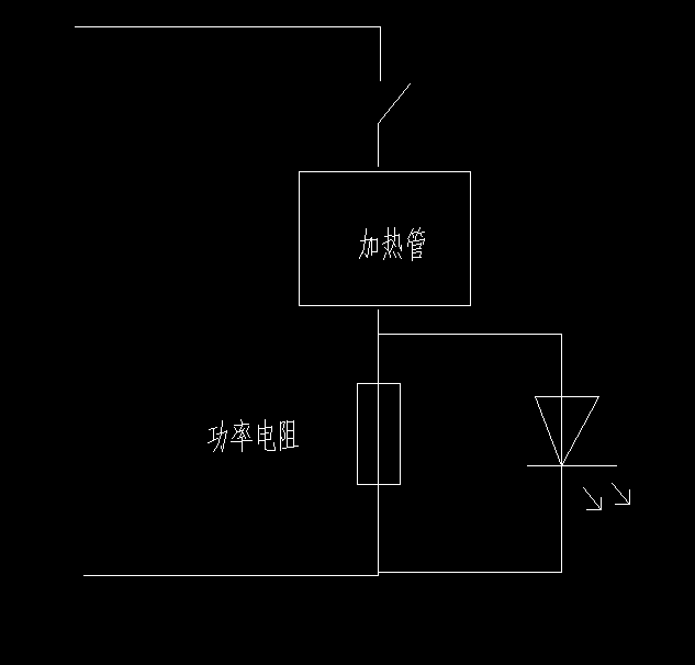

与加热管并联一个交流指示灯,当加热管工作时,由于加热管的电阻小,电流大部分流过加热管,指示灯不亮,当加热管断线,电流都流过指示灯,指示灯亮,提示加热管损坏。(有点类似带指示保险丝原理)
这个方法不错,简单实用

引用第11楼qianyonggang于2017-03-25 20:20发表的  :
看到那么高深的科学理论依据,我竟无言以对
弱弱问一句,与加热管并联的交流指示灯工作电压与加热管工作电压一样吗?
如同样工作电压,只是功率不同,那么1KW的灯与10w的灯并联在电源上,10W灯会不亮吗?还是要等1KW灯烧断了才亮?
这样不行的

接通无电流 用电流互感器取样式电流指示灯 报警, 保温的时候,用PLC 互锁
接通时候有电流 可以用 电流互感器取样式电流指示灯
或者用接触器在保温的时候来断开 电流互感器的触点

我建议用功率调节器,它带断相、漏电、无功率报警

买个干簧管,外面铜线绕几圈串在电热器上面,不知道能对你有用
干簧管没用过  不知道是什么原理,但我感觉应该不行,因为电流是变化的

和加热管串联一个电阻,在电阻两端并联一个指示灯,这样应该可以。
这样估计正常加热时灯就亮了吧,利用电阻分压。  断丝了反而不亮。再说电流是变化的。

其实个人觉得检测电流应该也是可行的,将检测信号接入PLC即可,保温是时而电流打而电流小,你在PLC里面加一个判断时间,连续多长时间无电流就认为是加热器断路。

保温时没有电流的话,把保温介段去掉。程序做对比。保温阶段要是断了的话,温差肯定也会大。只要在温差外做比较是不是就可以了。不知道你系统里温度值能不能做处理?

引用第19楼wanghao于2017-03-26 19:36发表的  :
这是一个经济,实用的好办法。但是电阻的阻值和功率要计算好。
