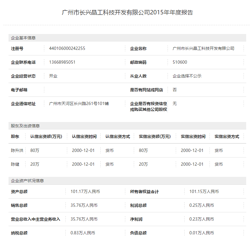

1.说是广州长兴晶工的产品,但是查他的网站www.topwin6.com,上不了,也必应了这个公司,居然找不到。

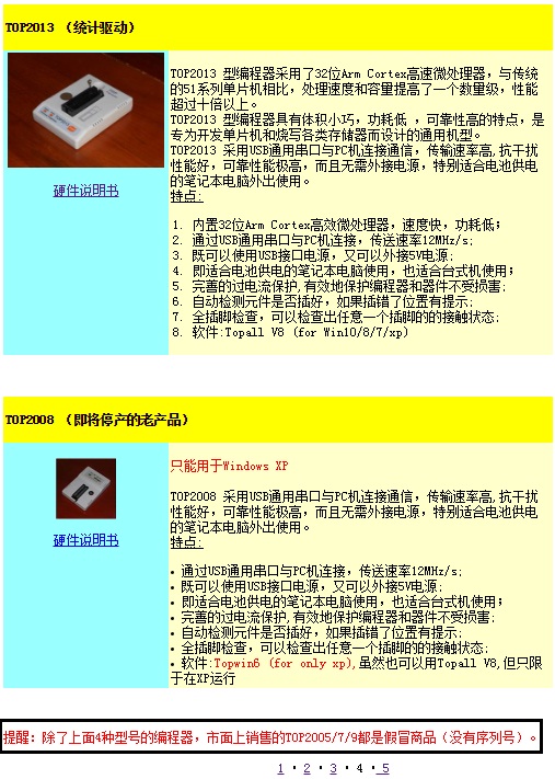

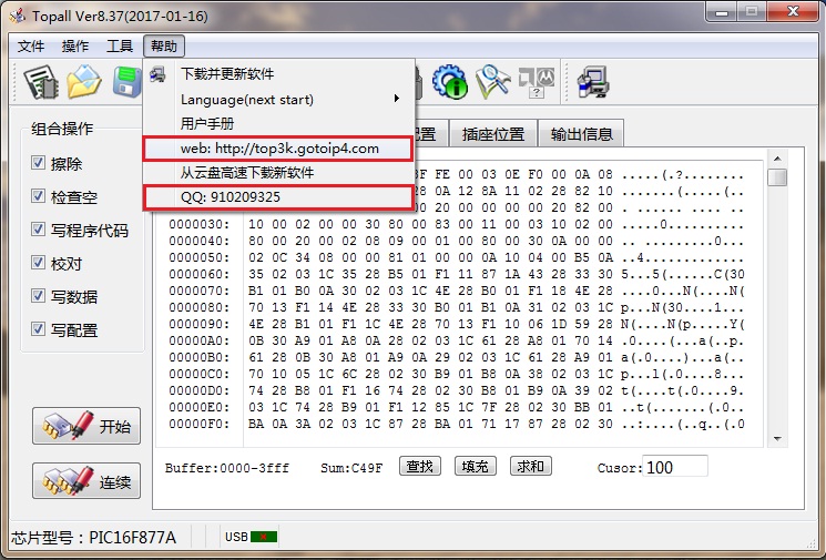

2.他的软件的网址是比较奇怪,http://top3k.gotoip4.com这个倒是能上去,但是公司简介没有,而且在产品介绍页面http://top3k.gotoip4.com/product.html
还提醒:除了上面4种型号的编程器,市面上销售的TOP2005/7/9都是假冒商品(没有序列号)。而在 软件下载页面http://top3k.gotoip4.com/Soft-1.html却提供TOP2005/7/9软件的下载,这得多矛盾呢。

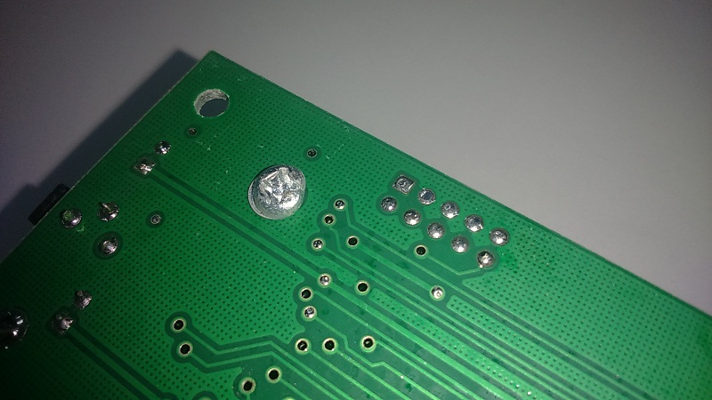

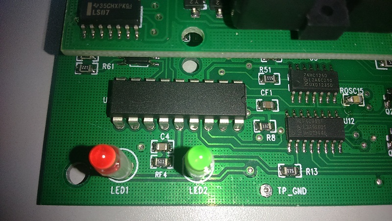

4.另外拆开外壳居然里面有使用没有标识的IC,这也不像是正规厂产品啊,彻底搞不懂了。
5.有一个螺丝居然用缺损的不合格品,我也是无话可说了。
我就是想知道,这个长兴晶工是不是就是一个不知名公司,还是本身就不存在的公司,在网上查到的资料地址都很多个。

这个公司的产品就是这样,芯片打磨是正常的。我用过以前最早的编程器芯片也是打磨的,哪个时候网站还能上后来就不行了。
估计是这样了,PCB的贴片感觉也是人工贴的,有不少都是歪的。
想要做工好,基本还是要买原厂的产品了。

软件这里有各种版本的,估计也不是官方的了。

只能说是客户不了解吧   我们代理卖这个厂家的产品很多年了
所说的他的网站www.topwin6.com,上不了,也必应了这个公司,居然找不到。  人家公司改成了http://top3k.gotoip4.com这个倒是能上去  前面的肯定上不了
而在 软件下载页面http://top3k.gotoip4.com/Soft-1.html却提供TOP2005/7/9软件的下载,这得多矛盾呢。这个他理解更是错了  厂家以前也是有生产2005  2007 2009 的后面仿多了才升级为2011  2013   所以官网才有2005 2007 2009 的软件

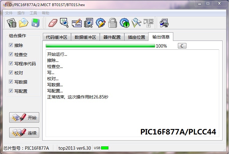

今天实测了一下,更郁闷了。。。

用pickit3写程序正常运行,用这个写了程序居然运行不正常,只好退货了。。。
