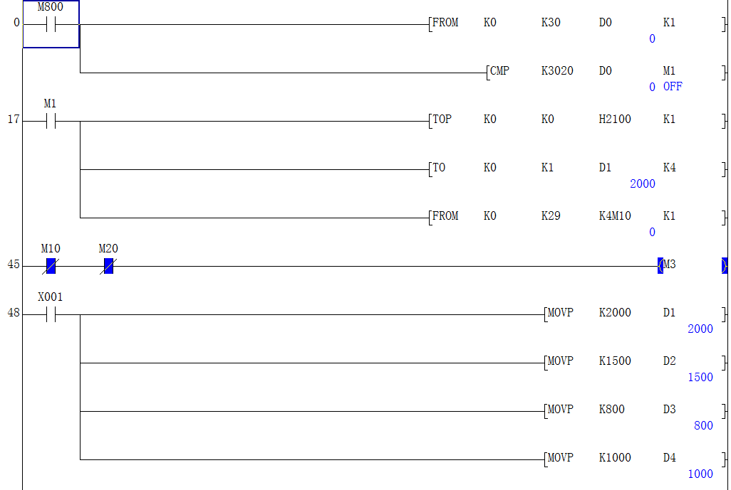

根据手册设置后D0=0,M1=off 当D1~D4有数据时,通道#1~#4V+都没电压,I+都=3.6V,当D1~D4都=0时,通道#1~#4V+同样没电压,而I+仍为3.6V。敬请那位高手指点一下是否模块的问题。

xingzb2:你好!
现在问题是D0读不到模块号,请指导!

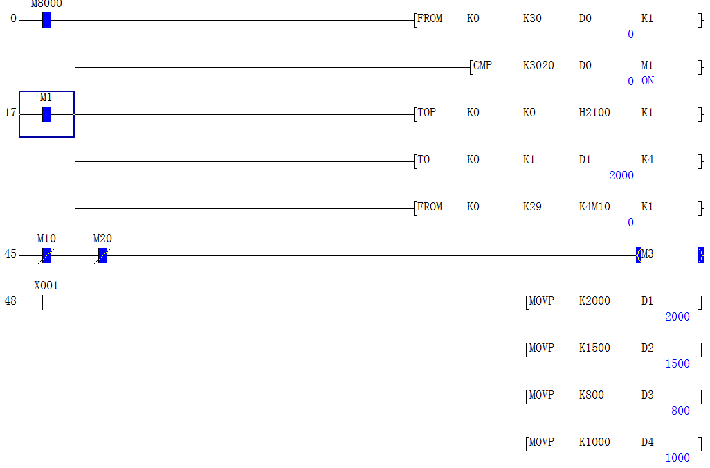

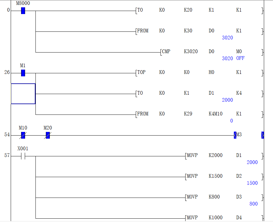

前一张图片是M800,这张是M8000,确定接通。状态都一样,D0=0。

谢谢各位的指导!我更换另一个模块测试一切正常了。
