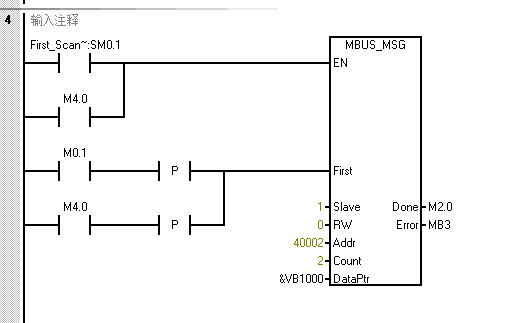

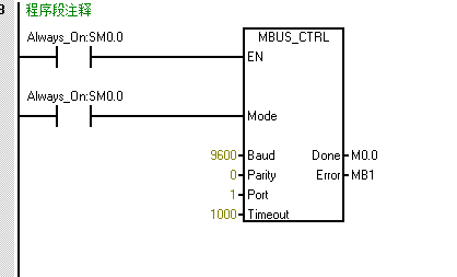

描述:主站
描述:从站
SR20cpu主站 读取倾角传感器(地址1 9600 8N1)  风速传感器  (地址3  9600 8N1)    设置什么都是好的, 启动后没有读取到传感器信息,用 串口监测软件监测码很奇怪:
7E 7E 7D 00 FB 15 75       7F 7E FD FF FB D5 1A   就这两组数据来回在发  地址1 ,如果标准的modbus 报文应该是:01 03 0001 0002 95CB   地址3  03 03 0600 0002 C483  为什么不一样呢,是smart 是标准的modbus协议吗
