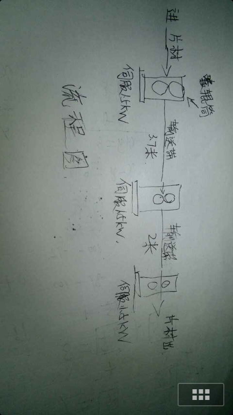

用一个模拟量输入模块当总输入调速,5个模拟量输出0-10V来控制。这样实现方便简单。

    谢谢,用cp1h控制三伺服,和触摸屏通讯反应会不会慢?
    不会的,PLC反应很快的。
    谢谢,主要是输送带同步控制,精度不高,用485通讯变频会不会容易干扰到

    用电子手摇轮做调速输入,接X0,X1,作为高速计数器,将数值存放在某个数据寄存器D中,变频器指令用modbus通讯,不用模拟量。这样的话,D既能用作变频器调速,又能用做伺服调频率了吧(各自要经过公式转换)。。。不过,速度同步的话,个人感觉没那么好做吧。。。。期待大神解答
    谢谢各位热心师傅的回答,主要是输送带同步控制,精度不用很高,目前想法是,用cp1h脉冲输出控制伺服,变频走485,各个伺服和变频都单独启动和停止,在触摸屏上做个总调速,另外再做几个微调,在调试的时候,设置总调速,用测速表测各段输送的米数进行微调,达到同步目的,至于伺服和变频器的加减速时间,误差些可以不管它!这个方案是否可以实施??

    加减速的同步 要是很精确的话CP1H估计难搞啊 搞过一套技术有限感觉加减速好难搞。用NJ+多轴伺服同步 还不错,搞过1套

    前面的各位已经给了回答,个人感觉这个项目如果给的钱不多,不要做,看要求客户应该不好搞。并且3伺服,2变频同步,不容易搞。伺服还好点,变频器你要加编码器。要不全部加电子尺。不然以后调试吓死人啊,说不定机械还有问题,项目用时根本没办法估计。

    这个最关键的是同步的问题,特别是加减速的时候,会特别明显!电位器可以通过增加模拟量模块来采集,发脉冲基本能保证同步,变频器用485通讯会有延迟,速度写入加减速时间和伺服匹配是个大问题!

    我用了几百台了,CP1H 485通讯,用的士林变频器,没有碰到干扰。

    精度要求不高的话是没问题的!

    同步无所谓精度高低,重要是不同步,会打滑还是会拉断,会打滑当然没问题,会拉断精度不高都不行,上面那个是开环方式,如果每段有测速表反馈到PLC,这就是闭环了,可以普通变频带变频电机,只是伺服和变频混用,是什么原因,因为闭环的同步精度,普通变频足够了,还是测速表只是用来看的,人工微调,那样的话,还是要精度高,否则把操作人员要累坏了
    谢谢师傅,如果主轴变频器控制,主轴电机后面加装编码器,编码器接到伺服驱动器,要如何设置,还有编码器的分辨率要如何确定?以达到同步控制

    ,是压塑料片材的,要用力距模式还是要用速度模式?最高速度每分钟10米左右,各个伺服和变频都是单独启动停止的,如何保证同步?可以用测速表测量实际米数后在触摸屏上微调大小,各段速度调整好后,微调用密码锁掉,以后速度要快调总调电位器?这样能保证同步吗

    这是流程图,求方案
