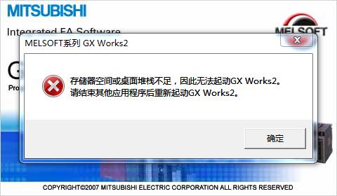

如图,打开GX Works2出现存储空间或桌面堆栈不足,如何解决?
清理内存,注册表都做过了。重装软件好几次都不行!
难道只有重装系统吗?
做完系统又要安装一堆软件,太麻烦了!
各位大神有没有办法不重新装系统就能解决问题的,感谢了!

我最近遇到了这个问题Windows XP系统,原来安装的GX works2 1.77F版本,打开就提示这个问题。试了网上提到的所有办法,什么卸载GX Works2后重启电脑再安装,卸载360,清空注册表的所有三菱软件项,都不好用。打两次三菱400电话给的结果是安装前没有卸载干净,我连注册表内容都清理了,怎么算卸载干净?后来用低版本的安装下,我用GXWORKS2 1.493的版本,OK问题解决!
