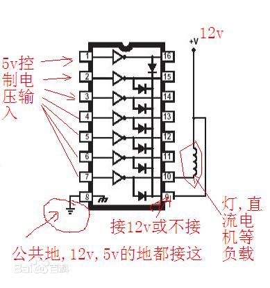

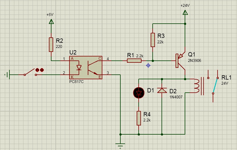

图腾柱 不知道行吗?驱动过mos管

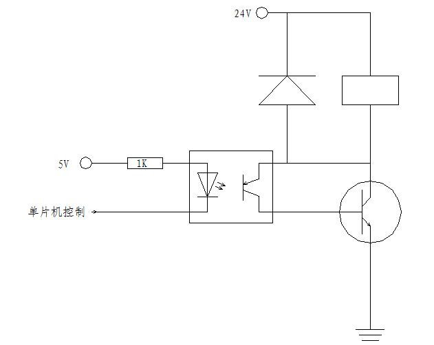

以前单片机用的驱动继电器图

我以前是用驱动IC,好像是UM2803.直接驱动继电器,外围线路简单。

三极管型号用错了NPN型的是8050。
是的 谢谢提醒

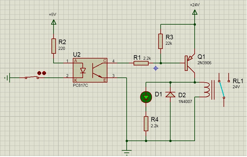

    没有光耦隔离。

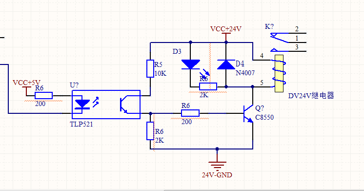

    跟我说下原理吧 电阻和三极管是怎么确定参数的?

    引用第18楼电气工程师于2016-10-10 15:56发表的  :
    根据负载(继电器线圈)和三极管工作在开关特性来计算~~~~~~~

    引用第19楼再见理想于2016-10-10 20:36发表的  :
    详细点
    兄弟没有时间说太多的,电子知识就是多看一些模拟和数字电路的书吧。

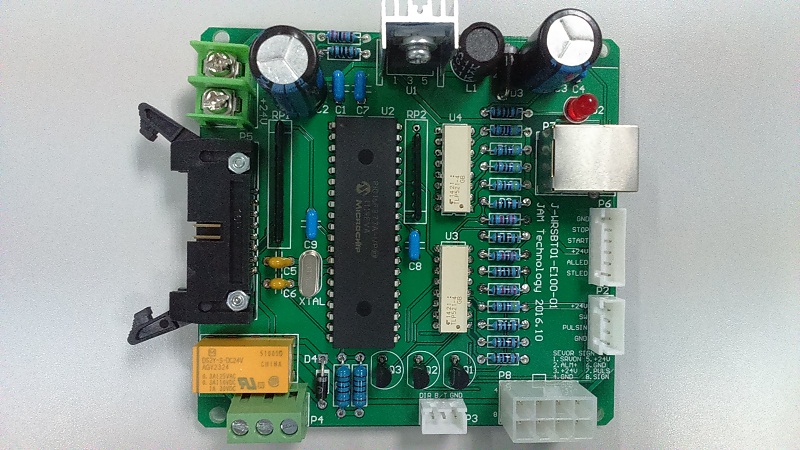

    这位仁兄能否提供单片机烧录器软件,谢谢!再就是好一点的单片机型号(板子家单片机型号),万安!!!!!
