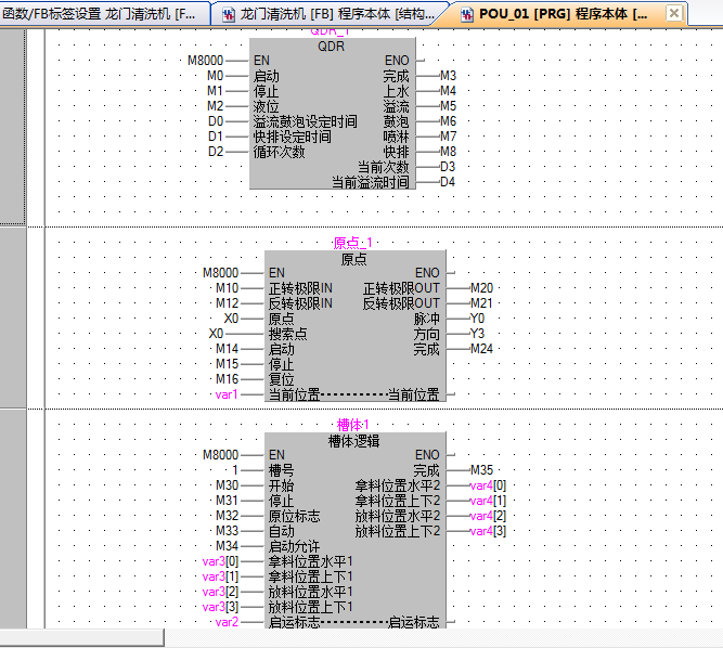

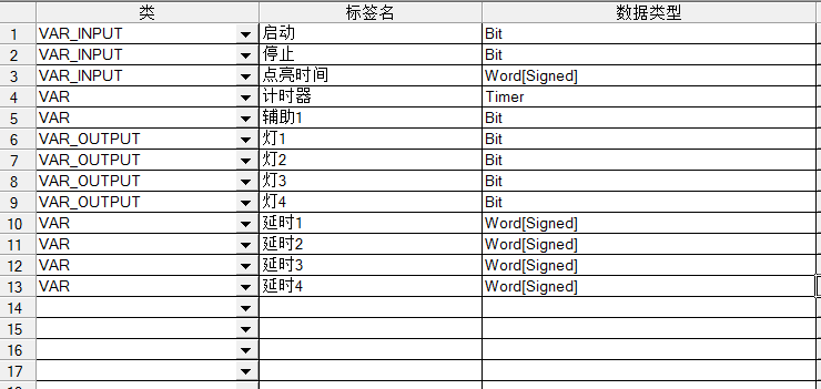

大家还在看这个 ,谢谢有人喜欢, 都 是以前的程序了。 那些标签也是有地址的,不过是自动编译时自动分配的。 我提供给大家的是思路。 可能我其它主题也有。比如松下也是可以结构化的, 包括欧姆龙,我看到别人用的也不错,尽管我没有用过。 是的,只是借用了西门子思想, 可能没有西门子强大。西门子其实你用FB可以, 不用FB用FC+全局变量+结构体自定义数据类型照样可以 。本质都是一样的。
