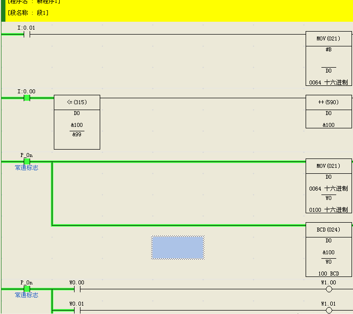

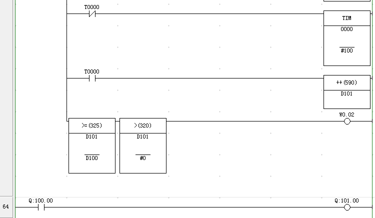

13楼  发表于: 2016-09-12 09:42
引用第3楼abcde12345于2016-09-10 16:59发表的  :
面试遇到这样一个问题,就是九九乘法表
就是
D11 = 1
D12 = 2
D13 =3
我用欧姆龙做了个,都是简单,应该比较容易理解。
附件: 无标题1.rar (5 K) 下载次数:20

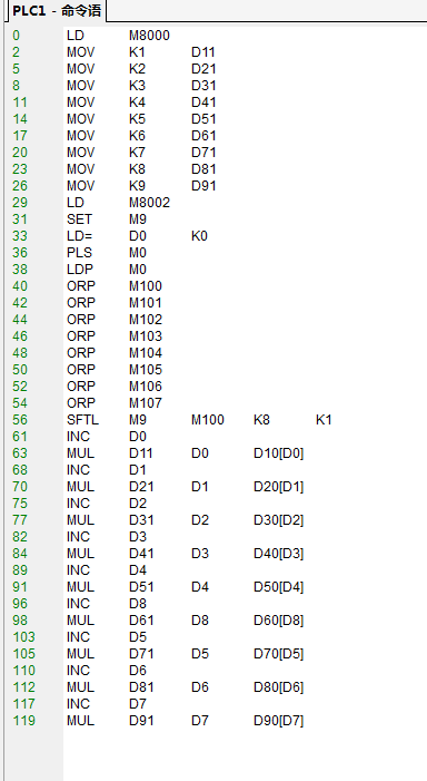

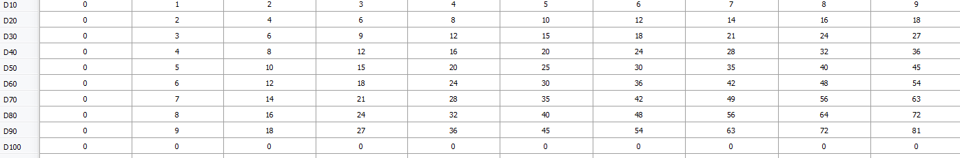

我用的是台达。 与huhuil1l1方法不同

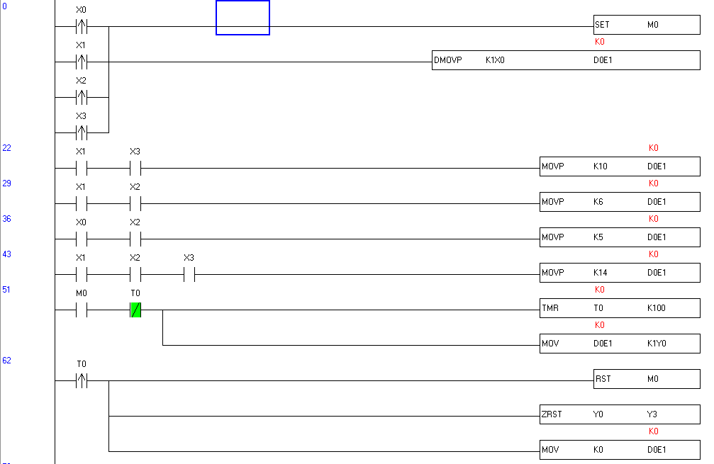

我来出个题咯。
按下 X0 ----X3 , 对应  Y0 -----Y3输出10秒;
例如:依次按下 X1                   X0            X3            X2             X0  ,
                          Y1输出10S     Y0--10S   Y3--10S    Y2--10S    Y0--10S。
                            同时按下X1  X3 ,   Y1 Y3 同时输出 保持10S,
                            同时按下X1  X2 ,   Y1 Y2 同时输出 保持10S,
                            同时按下X0  X2 ,   Y0 Y2 同时输出 保持10S,
                             同时按下X1  X2   X4,   Y1 Y2  Y4 同时输出 保持10S,

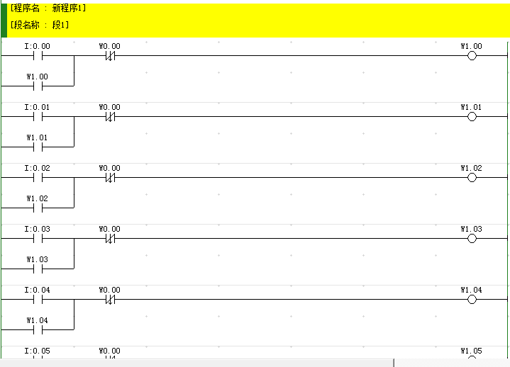

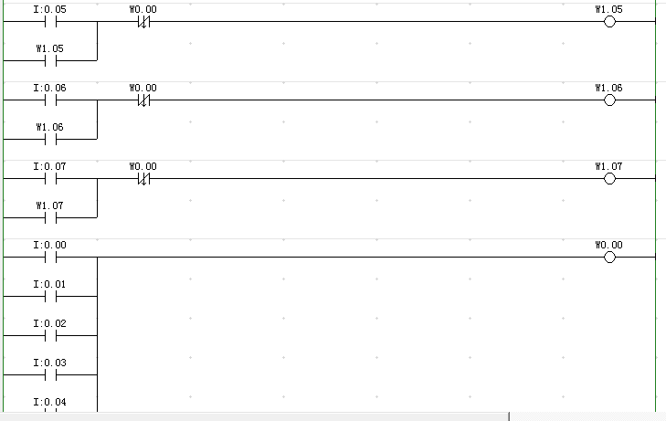

21楼  发表于: 2016-09-20 10:21
引用第19楼lihuaming68于2016-09-18 16:30发表的  :
我来出个题咯。

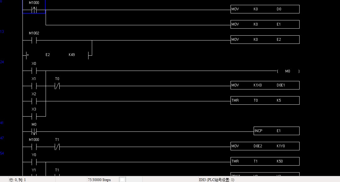

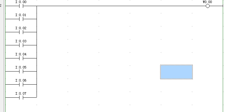

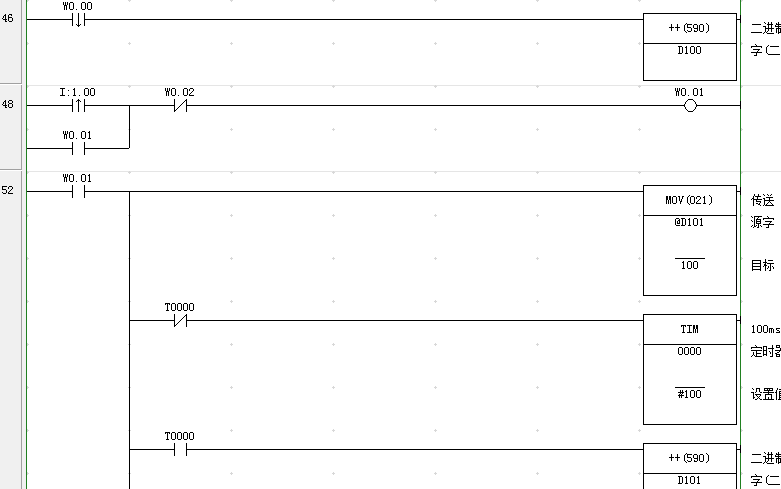

这是8点的,可以改成其他点数的。欧姆龙的,程序是全按完然后,开始的动作。如果是按下就动作,要考虑,按的时间大约10S情况,和2个以上按,以那个那个时间为为开始等特殊情况。
[ 此帖被huhuil1l1在2016-09-20 11:39重新编辑 ]
附件: 111.rar (4 K) 下载次数:6

22楼  发表于: 2016-09-20 10:50
引用第21楼huhuil1l1于2016-09-20 10:21发表的  :
这是8点的,可以改成其他点数的。
你用的是什么软件?  我这打不开,我一直用台达跟三菱的。    你截个图呗。

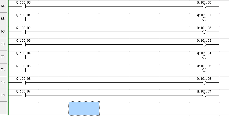

23楼  发表于: 2016-09-21 09:03
欧姆龙  最后的图,是为了监视方便。
附件: 111.rar (4 K) 下载次数:0
