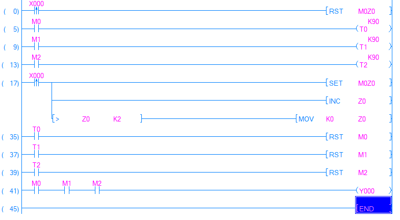

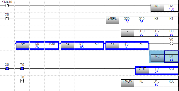

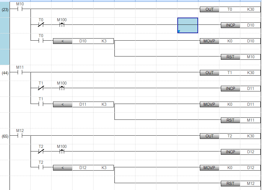

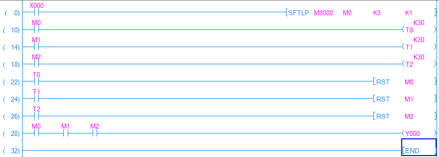

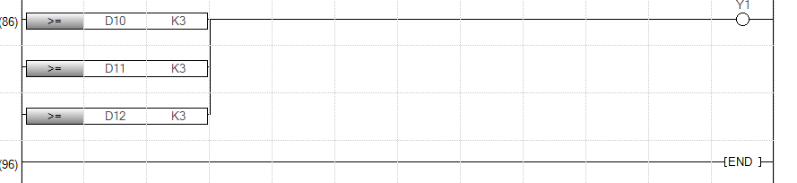

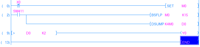

引用楼主bogegongkong于2016-04-22 20:04发表的 转发一个看似简单的PLC编程题,自认高手的就来搞下 :
题目很简单:任意时间段内,输入X1,3秒内ON三次,输出Y1 ON。
注意是任意时间段内。
求最简短的编程。
偶然在中国工控网看到的。觉得有点意思,转发过来,看看我们工控家园兄弟的高招。
我也搞了一个,23步搞定,有讨论的再发。
X1替换成M100了。。。用了100步。23步的能不能发过来看看
hefq
发帖数量: 620 个
工控威望: 824 点
下载积分: 2136 分
在线时间: 1564(小时)
注册时间: 2008-07-03
最后登录: 2026-05-04
查看hefq的 主题 / 回贴
146楼  发表于: 2021-09-22 18:09
引用第151楼zouyunhuang于2021-09-22 16:03发表的  :
我用了29步,我也想知道23步怎么做的

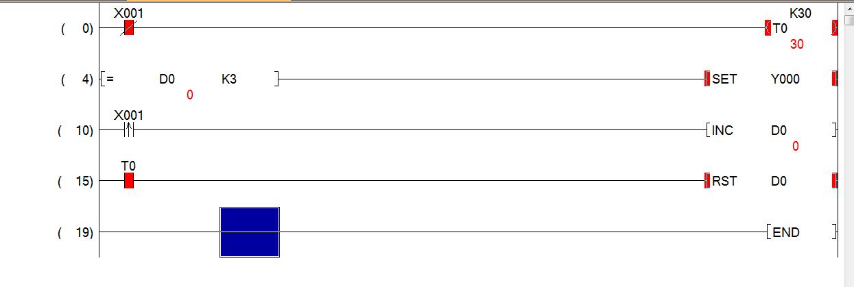

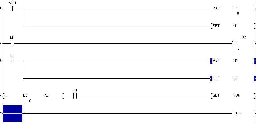

147楼  发表于: 2021-09-22 20:57
写了个欧姆龙的
[ 此帖被zjjplc在2021-09-22 21:07重新编辑 ]
有模拟过吗?感觉实现不了
zouyunhuang
发帖数量: 106 个
工控威望: 174 点
下载积分: 740 分
在线时间: 31(小时)
注册时间: 2021-09-18
最后登录: 2024-10-18
查看zouyunhuang的 主题 / 回贴
150楼  发表于: 2021-09-23 09:57
引用第149楼chenlf于2021-09-23 07:40发表的  :
有模拟过吗?感觉实现不了
有模拟一下,暂时是实现的
hefq
发帖数量: 620 个
工控威望: 824 点
下载积分: 2136 分
在线时间: 1564(小时)
注册时间: 2008-07-03
最后登录: 2026-05-04
查看hefq的 主题 / 回贴
151楼  发表于: 2021-09-23 10:00
楼上两张图的方法在原理上都是行得通,细节没去看

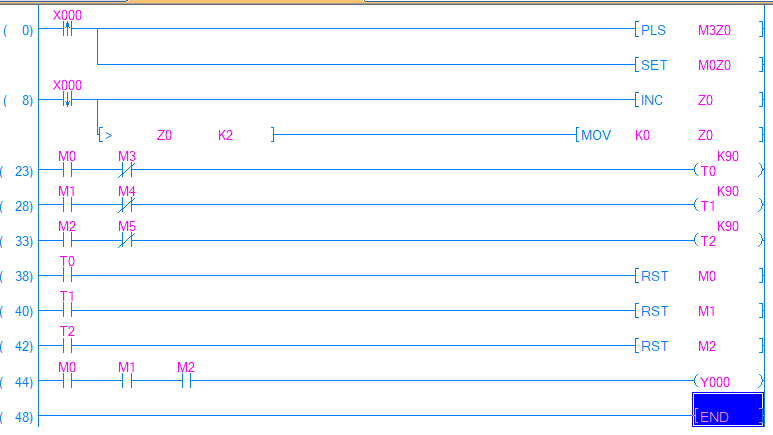

155楼  发表于: 2021-09-24 10:22
三菱的修改下测试可以用
[ 此帖被海见雨在2021-09-25 09:49重新编辑 ]
