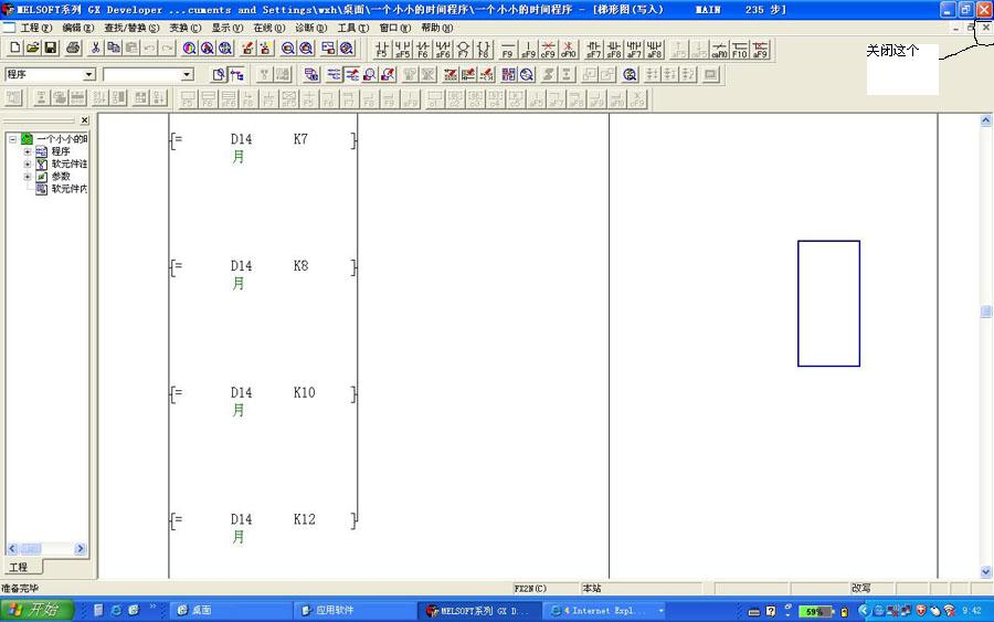

右上角有两个关闭按钮,你点下面一个,把所有的小窗口关掉(gx-developer别关哦),然后点在线里的传输就行了,我以前摸索出来的经验,哈哈

    上面方法可行,只留下梯形图窗口.
    原因是:上次在线时打开了软元件登录或批量窗口,
    离线后需要关闭这些才能修改传输设置

    你现在是在程序监视状态改成程序编辑状态就OK 了

      我遇到这种情况,转换一下就OK了!

    你是不是用的笔记本电脑?我遇到过这种情况,可能是你的com口编程的时候变动过,而程序好像把传输设置的有关信息也包含在里面了。解决的办法是:试一下其他的COM口。在网上下载的例子都有这样的情况。如果还有问题,你可以到QQ群来:59871091

    要在写模式下,可以设置。可以按f2快捷键,就行了
