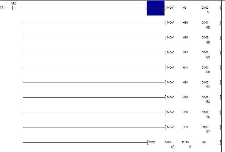

描述:程序截图

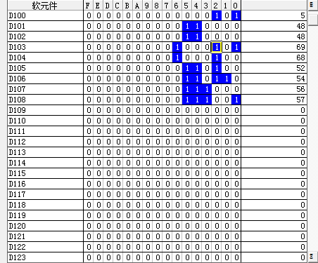

描述:软元件监视截图
我用PLC谢了一段程序,程序在附件中
用mov指令分别给d100-d108赋值
再用ccd d101 d120 k8
那么d120和d121中就有数值
可是监视软元件却无值
是什么原因呢?

如果没记错的话 CCD指令不支持仿真 自己拿PLC试验吧
