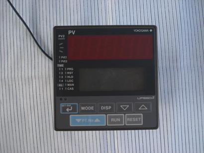

    这个可以实现,横河UP550程序控制器

    这个可以实现,横河UP550程序控制器
