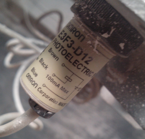

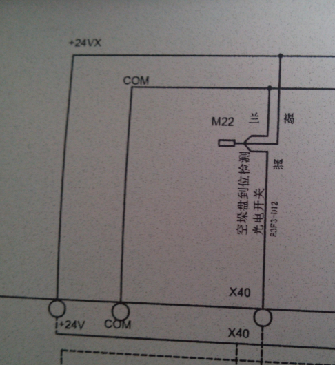

你信图纸还是信实物?纠结干嘛?

你真能,我就横竖没看出输出与正极相连。

楼主不要纠结在图上,那是画图人员在图上表示接线都集合到光电内部而已,根据图线蓝色接就OK了

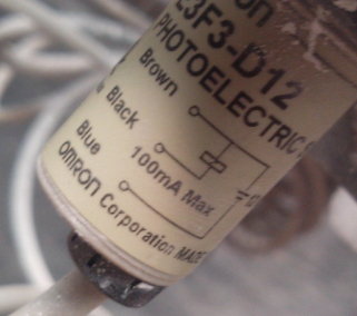

看这个光电上的接线,黑色是输出线吧,那么这个黑色的线这不和正端的褐色线相连吗,光电有信号时,是不是正端和黑色的线就导通了。

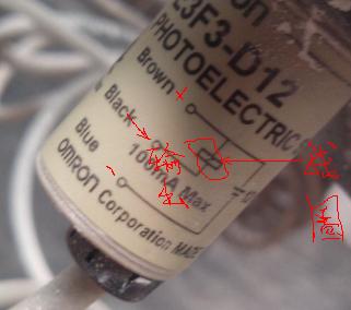

就把图中那个线圈看成PLC的输入光耦,这样看明白了?

那个方框表示外部的一个线圈。

朋友,从元件到图纸都没有错,元件输出端英文标明为黑色(black),图纸接plc的x40,并没有接正极,元件实际是欧姆龙系列接近开关,感应触发内部三极管,三极管有pnp型相当于机械接近开关常闭触点,有npn型,相当于常开触点,此图为,当铁块接近元件时,输出端置底电平,相当于x40与com连接,否则,置高电平,相当于x40与com断开。

感谢朋友们,搞明白了,看了17楼的图,一下明白了,我以为光电开关上那个方块是内部电路呢,原来代表的是外部的继电器线圈。光电开关图上线圈的一端直接接的正,另一端接的输出,那么输出肯定是负,也就是说是NPN输出的。感谢大家的无私帮助。谢谢!谢谢!小弟犯的是低级错误。

再次感谢前辈们单独画图给我讲解。谢谢了。

npn输出为付
