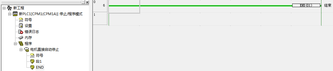

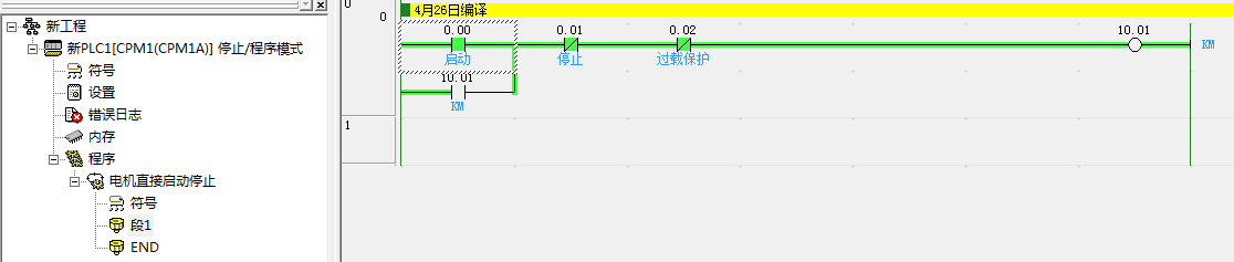

描述:初始图

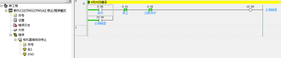

描述:0.00接通图
输入用的是PLC(CPM1A-30CDR-A-V1)自身的24v输出电源,运行这款简单的电路,0.00接通时,10.01没有输出,点软件的“PLC”-“设置”-”on“时,10.01有输出,电路可以实现自锁,本人菜鸟,不知道问题出在哪里?谢谢前辈们指教,谢谢!qq:809933598 call:133-2072-8988
下载积分:+1(630326) 你0.00左边那个COM接24V ..

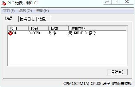

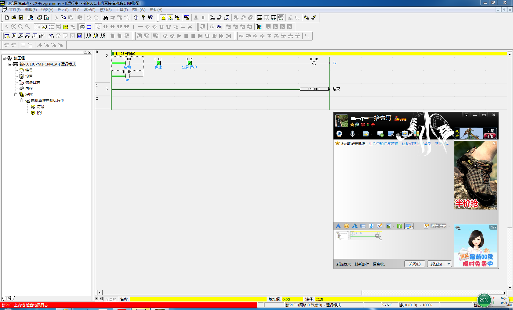

打开运行模式,提示PLC错误,查看了,提示无END(01)指令,开始程序里有啊?!

提示:无END(01)指令。可是程序里有啊?!请教了。
