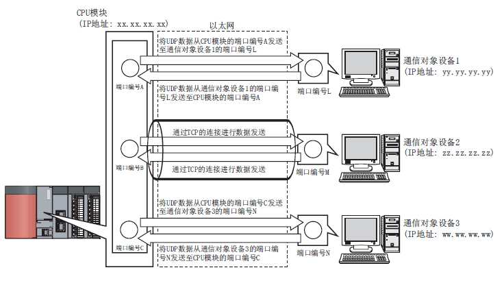

我下载程序试了,按手册端口什么的都设置了,D500也没有接收到数据,我在想是用这种方式吗?三菱没有一个特有的变量区来实现数据传输?像S7-300那样,通过组态,有自己的通讯区

三菱有是有的 net H CC-LINK 都可以 就是需要增加成本
目前这个方案是最经济的 就是程序太复杂 三菱客服还不愿教你 给你提供的样例是错误的 不知道三菱是这么想的

我看了好像只能用SOCKET通信模式,这种模式编程太费劲。再看看手册研究研究吧 ,中文有错误下载了个英文版本的,我先看看有没有帮助。

我擦 那完了。我的PLC刚到。我看手册如果两个Q03UDE 和一个GOT、几台电脑组网。GOT和PLC可以通过MC协议通讯。
CPU和“通信对象设备X”通讯是通过SOCKET。手册上“通讯对象设备X”是指CPU吗?端口参数设置完,程序里怎么去确认,手册讲的不太详细。

这个去年刚好搞过,用SOCKET通信模式,参考LCPU的内置以太网通讯手册(因为是中文的)。有几台通讯,测试过断电断网如何判断状态和通讯中断后重新打开端口恢复通讯。程序周二上班我找下。
