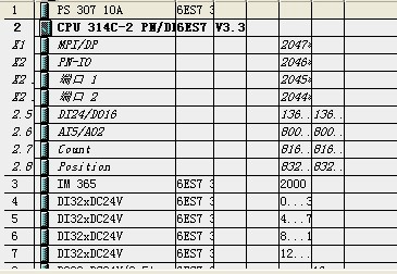

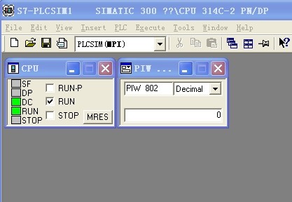

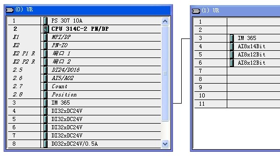

大家好,今天我遇到了一个奇怪的现象
在仿真中输入任何数,程序中都没有变化
测试了MW200也是无显示
数字量输入却可以。
请使用过的朋友帮助一下,谢谢!!!

发表于: 2014-03-18 16:36
全看
原来是在这个改,我老在变量表上改,结果改不了!

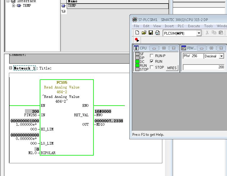

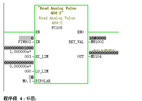

发表于: 2014-03-18 16:38
全看
为什么我的FC105 是这个 ?

发表于: 2014-03-20 08:40
全看
谢谢啊,一直蒙在鼓里!
