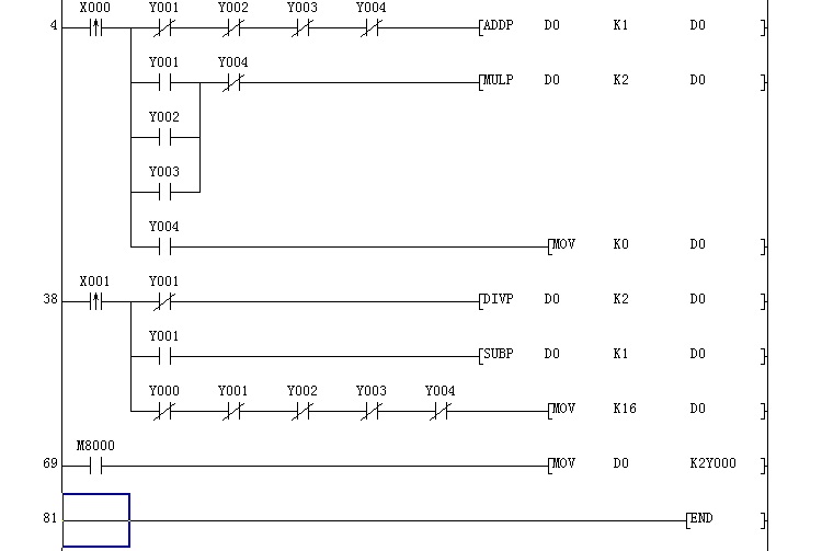

36楼  发表于: 2014-02-20 14:21
再来一个任意方向单步,能循环。

37楼  发表于: 2014-02-20 14:41
再来能循环。     这应该是楼主想要的吧!

38楼  发表于: 2014-02-20 15:55
引用第37楼supermax于2014-02-20 14:41发表的  :
再来能循环。     这应该是楼主想要的吧!
我不懂D0的初始数值是什么?这程序能走下去?

39楼  发表于: 2014-02-20 16:20
显示不完整。

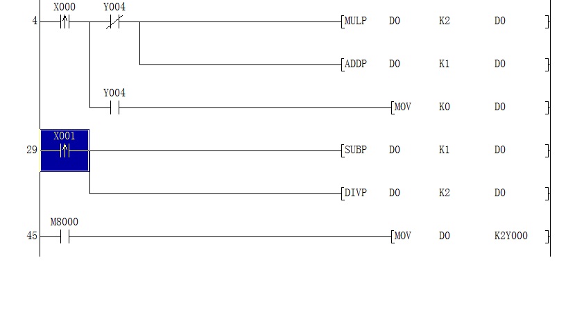

40楼  发表于: 2014-02-20 17:03
来多一个加一,减一的。可循环。

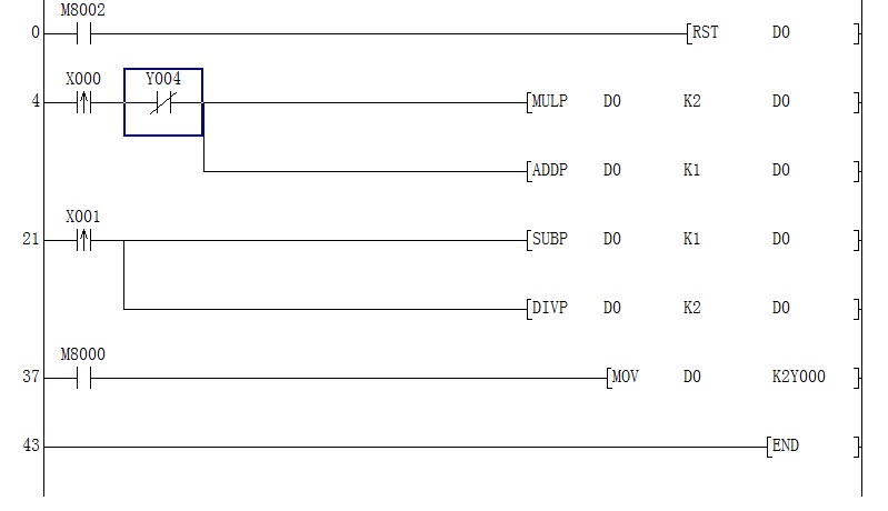

引用第42楼shi2999于2014-02-20 23:07发表的  :
我也来一个!
高端啊!果然是高手中的高手,连电子凸轮编程技术也用上了!学习了

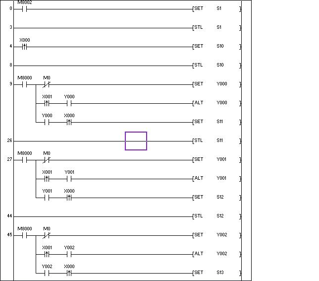

45楼  发表于: 2014-02-22 20:31

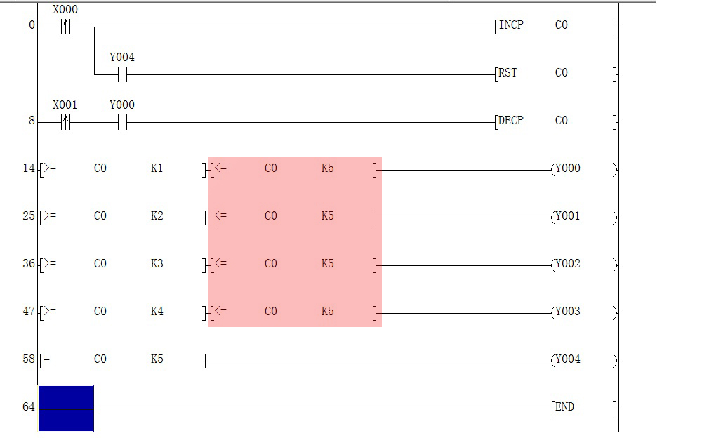

shi2999的方法简便易行,在此基础上个人认为还可以简化,如图中红色框选的部分可以省掉。

46楼  发表于: 2014-02-22 20:55
引用第45楼龙云浪子于2014-02-22 20:31发表的  :
[attachment=118051]
是可以省掉的!
