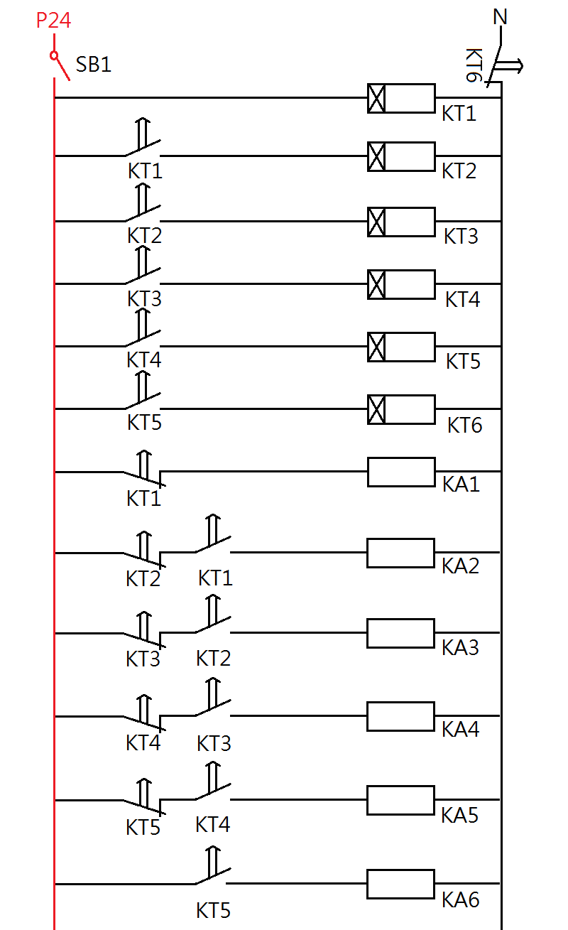

12楼  发表于: 2014-01-31 22:12
这样不知可以吗?

    13楼  发表于: 2014-01-31 22:23
    引用第11楼贺海涛于2014-01-31 20:15发表的  :
    最后一个动作完了 .不能从第一个开始了
    KT6延时时间到了,就把所有的时间继电器的电切断了(请看第一副图),所有的时间继电器就全部复位了。要不楼主再仔细看看。

    14楼  发表于: 2014-01-31 23:06
    引用第13楼kaiyuan12345于2014-01-31 22:23发表的  :
    所有的时间继电器就全部复位了
    KA1没断
    应该是KT1重新开始    KT1->KT2->..->KT6->KT1...
    个人认为应该可以

    15楼  发表于: 2014-01-31 23:28
    引用第12楼andy003于2014-01-31 22:12发表的  :
    这样不知可以吗?
    kaiyuan12345     andy003
    可以

    16楼  发表于: 2014-02-06 13:21
    用一个小PLC或自己制作一块AT2051单片机的控制板,编制一个延时循环程序,成本很低的,不过要做好抗干扰

    18楼  发表于: 2014-02-07 16:37
    首先按启动按钮启动第一电磁阀,然后计时,每一个计时器计时到位就启动下一个电磁阀断开前面那个电磁阀,这样就可以以此循环啦!
