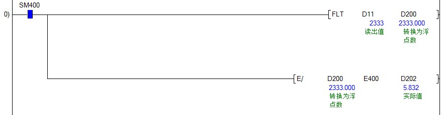

11楼的朋友,那按你说的是不是应该为K40?我把我今天做测试的接线及程序发布出来,供大家探讨

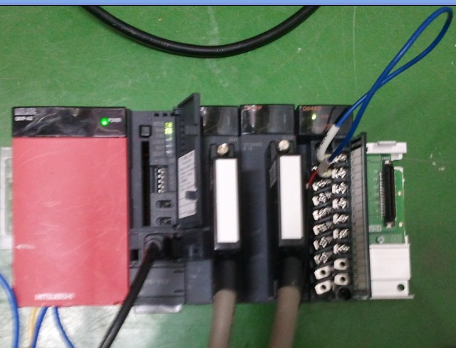

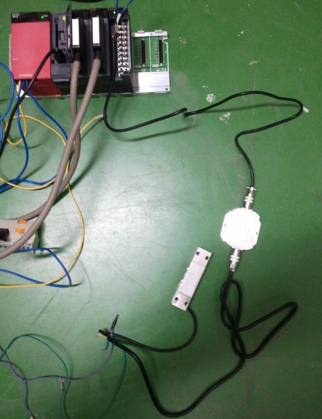

Q64AD模拟量模块接线图

上图中白色长条是“称重模块”,它只能输出非标准电信号,所以后面接了个“称重放大器”,它能将电信号转换为标准4~20ma的电信号,“称重放大器”输出两根线,输出的+接Q64AD中V+(V+与I+短接:原因可参考Q64AD模块手册,有需要可以找我),输出—接V-端

模拟量模块接线图

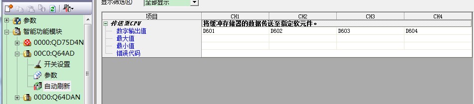

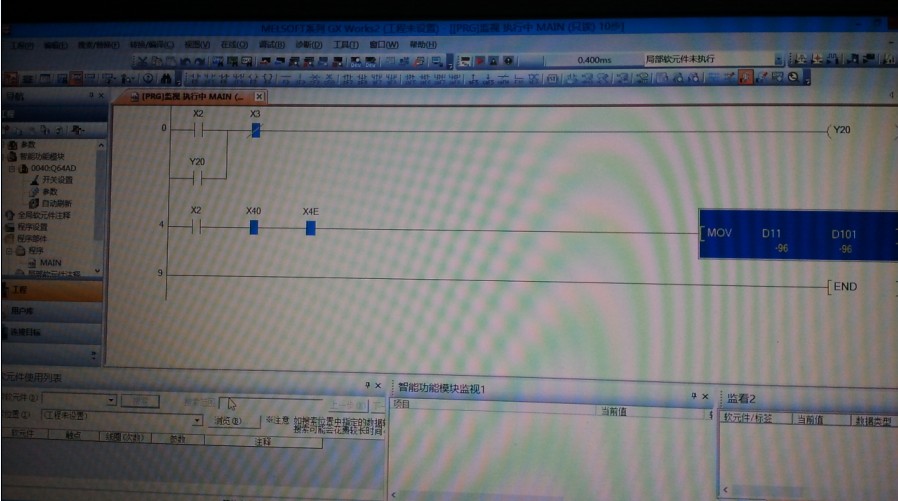

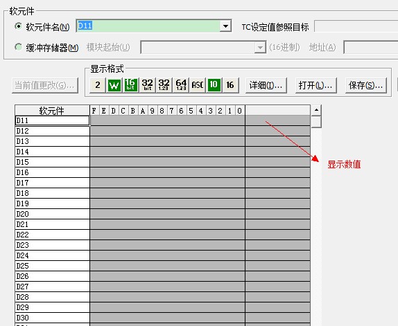

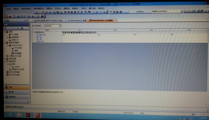

我在GX Works中编写的程序和智能模块单元中对CH1~CH4的设置。问题:1.我通道设定的寄存器D11~D14,方式对吗?这个是固定的还是我可以任意设置?2.在GX Works软件中如何查看D11内的数据?(在欧姆龙中有该功能,要是在D11内有数据,可以查看)3.在PLC程序中我没有计算公式,那么输出的D11中怎么会有计算好的结果?也就是说,我必须要在程序中编写公式才行?4.我称重传感器没有接线时,怎么会有-96这个数据呢?这让我很困惑,求大家指点~

感谢17楼的朋友,这个运算程序怎么写?我这个承重传感器量程是0~10Kg的,-96表示最低限?那按道理,我正常显示应该为0啊,我是不是需要校正?
