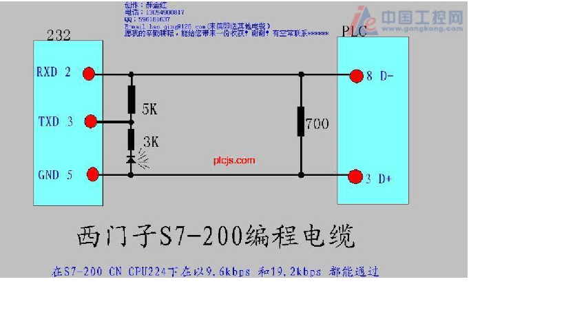

西门子200PLC 编程电缆有人自制过吗?按下图制件的能用吗?

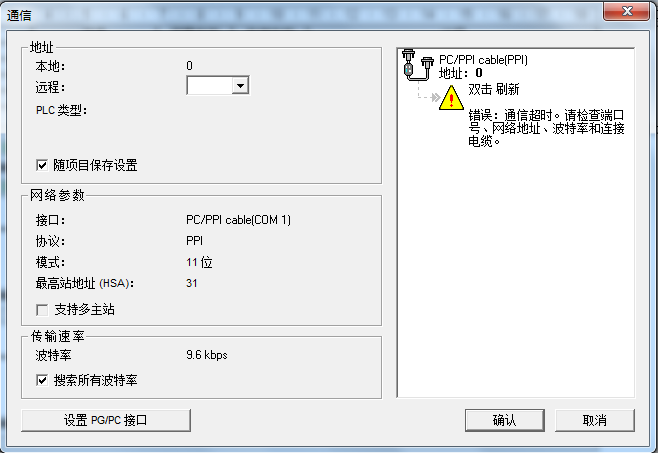

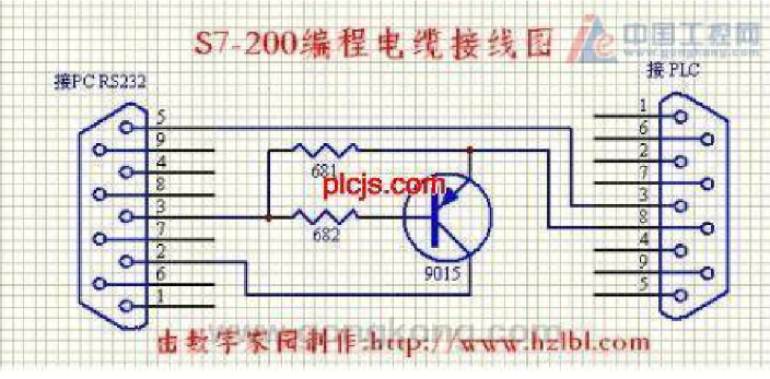

我是按照第二个图做的,三极管用的是PNP型三极管9012,电阻用的是两个10K的电阻。为什么通讯不上呢?

我的第一条西门子S7-200编程电缆就是按那个图做的,能用、但使用风险也大,为此我损坏了一台CPU226的PLC通讯口,当然后来我修复了这台PLC。初学者我不建议用这个自制的电缆,如果非得用,就请你严格按照先断电、后安装\拆除电缆的原则工作,任何一种违章都可能损坏PLC或电脑的通讯口 QQ:360684677

上面的两个阻是1K的,也换了另外一个型号的PNP三极管,还是不行啊。但用学校里西门子200PLC 专用的通讯线就可以通讯。通讯线是可以通过拨码开关设波特率的那种。
想自己做一根简单的可以通讯就行了,为什么通讯不上呢?

第一个图做过,可用,还有指示灯,

后来自己买卖了一根200 二代的USB-PPI编程线,也就40块钱。

网上买个USB转485的接口11块两根线接PLC3和8上就行了费这劲

我就是按第一个做的。
