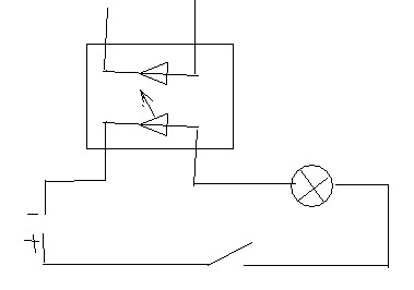

汽车灯泡的供电电压为DC 12V,串联DC 12V RELAY或DC TO DC 的ssr有什么用,能达到我的检测目的吗,能有开关量输出吗

用电流继电器。

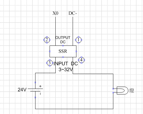

當燈點亮時 SSR 導通  第1第2接點導通
可接PLC  X接點     DC指示燈 (如要接AC  則改 DC to AC 的SSR)
建議用SSR  因為導通電流約20mA

谢谢你,貌似这方法不错,我要测下灯泡亮时电流有没有20ma,能不能使SSR可靠导通,另外你画的这个电路图里为什么用24V DC,汽车灯泡是12V DC工作啊,难道是SSR串联分压12v?

抱歉 剛才接線試了一下  發現有問題
這應該有你要的產品
http://marxkuo168.cht.b2b168.com/

抱歉  線路剛才試接  有問題
這裡應該有你要的產品

   会有什么问题呢,能跟我说说吗,我也照你说的在买东西做实验了,只不过我这里的汽车灯泡为LED型,3.5w的

不知用干簧管的方法行不行,灯泡亮,有电流流过,干簧管导通,灯泡不亮,没电流通过,干簧管不导通,只不过这电流是直流的,而且还很小,不知行不行

光敏电阻
