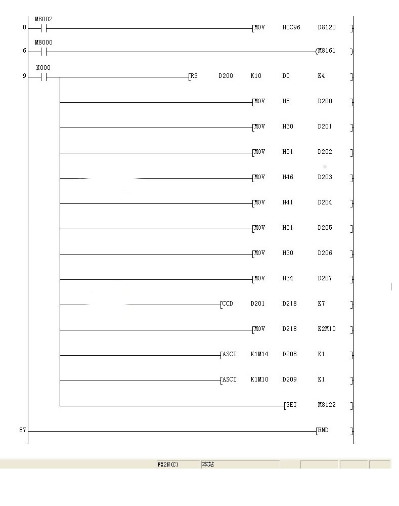

程序如图
PLC:FX2N(国产,485通信为两线)   变频器:E740
变频器设置:站号P117=1、
                    波特率P118=192、
                    数据P119=10、
                    校验P120=2、
                    通讯再试P121=9999、
                    通讯校验时间间隔P122=9999
                    通讯等待时间P123=9999
                    CR/LF  P124=0
                     通讯启动模式 P340=1
                     P79=0
                     协议选择P549=0
通信线为普通网线  , 使用其中一组双绞线,PLC与变频器SDA与SDB分别对应相接。
PLC写入与变频器参数设置后分别完全断电一次
上电后,接通X0,PLC485通讯灯亮,变频器无反应
请各位指点,不甚感激!!!

1楼  发表于: 2013-11-19 09:21
变频器波特率应该为96吧,和485的一样。

2楼  发表于: 2013-11-19 09:22
还有数据119应该为11.你再试试
