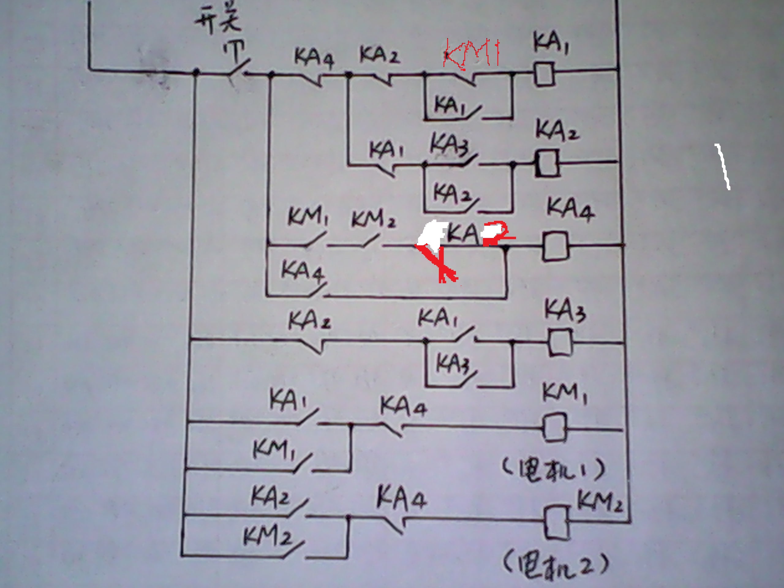

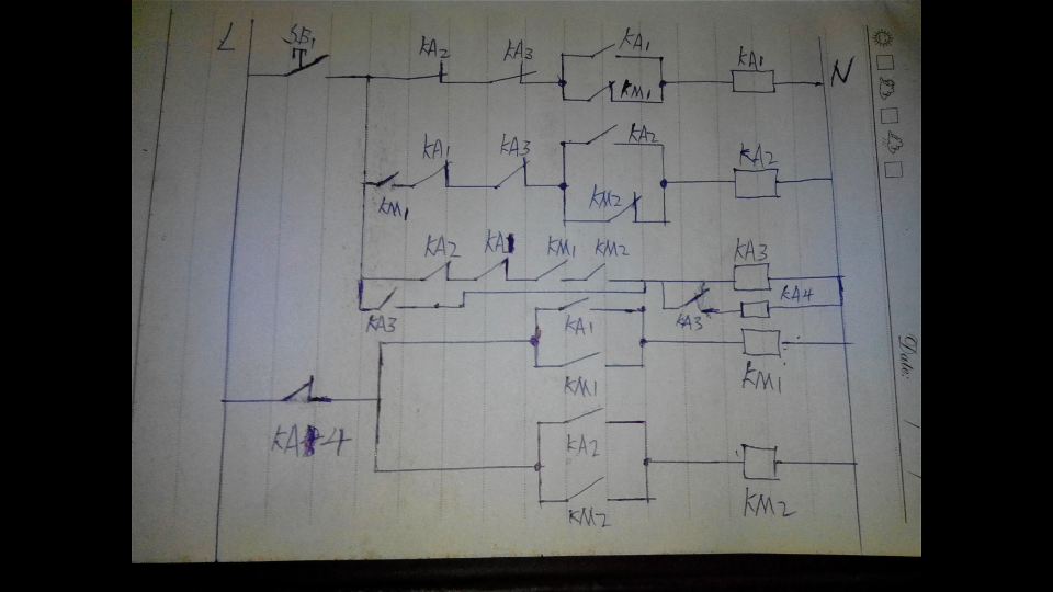

24楼  发表于: 2013-10-06 21:27
引用第22楼xumadc于2013-10-06 18:17发表的  :
用继电器吧,继电器控制回路设计还是蛮锻炼思维的。
有上进心!

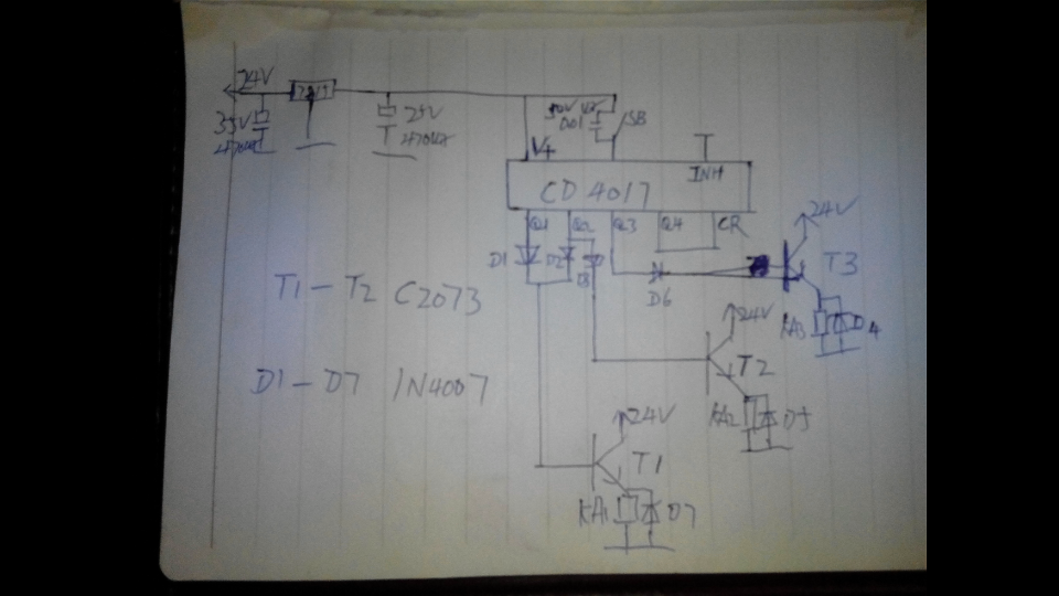

26楼  发表于: 2014-08-13 15:27
引用第4楼john42tw于2013-10-01 09:14发表的  :
電子式3段開關
像美術燈
第一次 1個燈
第二次 2個燈
第三次 滅
此方法最简单实用,若用继电器中继电磁阀,使用寿命大大延长。成本超廉价,图纸都不要画!

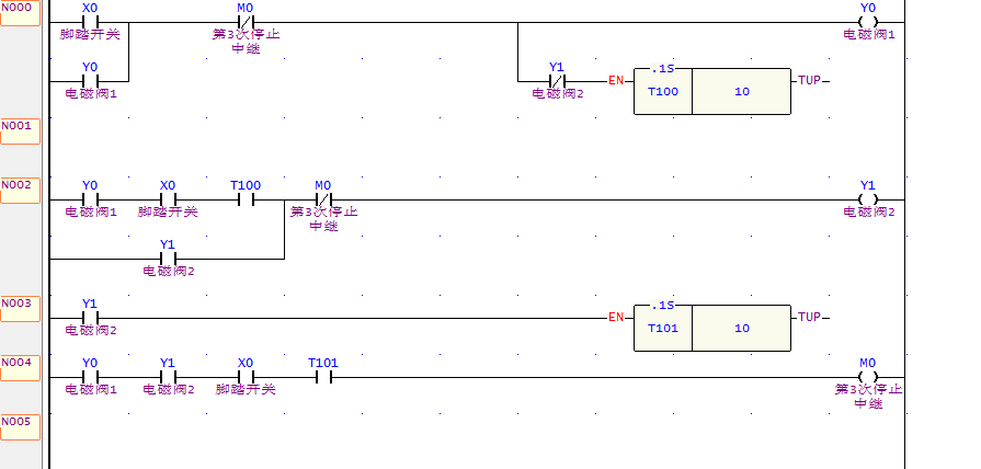

27楼  发表于: 2014-08-14 10:16
这要用到上升沿或下降沿确保踩一次只记一次信号问题,继点器控制接线互锁部分太复杂,PLC程式则很简单!

28楼  发表于: 2014-08-14 11:32
如图!如图!如图!
深圳周边接活,, 希望认识更多圈内的朋友。我QQ:179135080 ,,, 手机:13715192156

29楼  发表于: 2014-08-14 13:28
各位,有2档位脚踏开关的好不,简单问题复杂化。

30楼  发表于: 2014-08-14 14:10
引用第20楼supermax于2013-10-06 09:59发表的 用继电器就可以! :
上一个真正能用的图,用继电器就可以!不过你要动手把梯形图画成普通的电力拖动电工图。
好好学习,谢谢分享。

31楼  发表于: 2014-08-14 16:06
你这个有没有量,如果就几个建议使用继电器。如果有上百个建议使用可编程继电器---以前我见过一款台湾产的,好像几十块,有几路输入和输出,功能类似西门子LOG,外型像欧姆龙中间继电器。

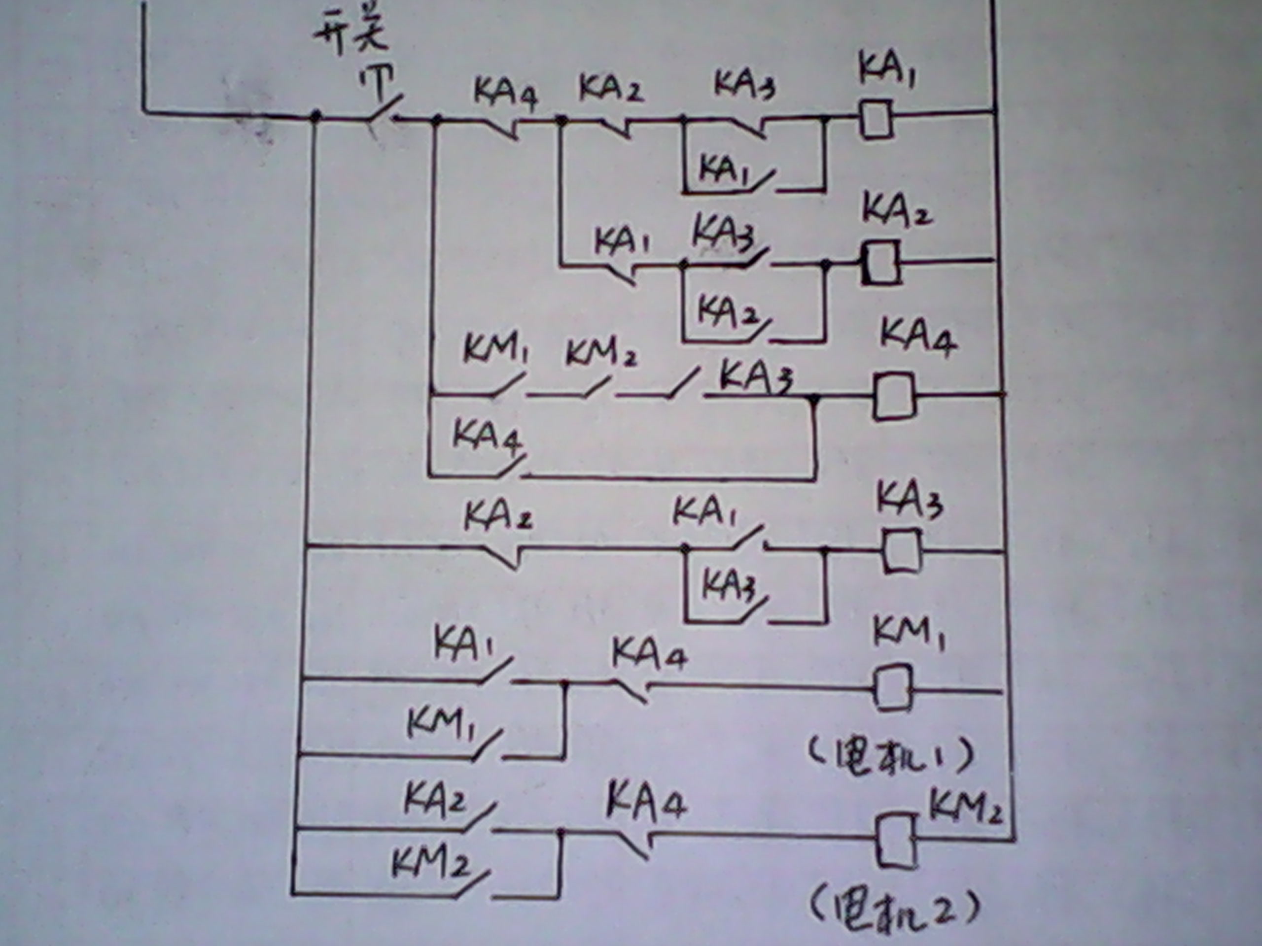

32楼  发表于: 2014-08-23 16:46
5楼的哥们设计的太复杂了,不利于以后维修....

33楼  发表于: 2014-08-23 19:43
用集成电路最方便,维护维修也简单,量大的话也成本不高

34楼  发表于: 2014-08-23 21:09
5楼最实在

35楼  发表于: 2014-08-23 23:41
三个4路中间继电器就搞定了。
