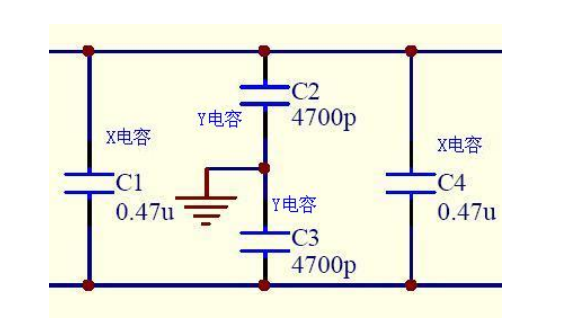

各位,求助下我有一台设备里面有PLC私服等,我这边供电是其他设备给的万用表测量 他们火线跟地线有110V 零线跟地线有110V电压  他们零线地线是串用的,现在我插座把地线拔掉 只插火线跟零线,我的设备外壳就直接带电了,有110V电压,然后断掉铭伟电源 跟私服控制器  就没外壳电压了····今天弄一天了 在外出差很着急,请大家给点帮助, 另外绝缘电阻的测量 我能用万用表200M殴档 量火线 地线 分别于大地的电阻 多少是绝缘正常 ,很急希望能伸手帮一把 新手一名
谢谢大家问题解决,是铭伟电源的问题,会自带110V电压,只要可靠接地就行了,发个图给大家分享一下。

谢谢各位,问题已经解决 是铭伟电源自身设计的问题,他的两电容间有接地,所以设备必须要有安全可靠接地,否则就有110F电压在外壳上 ,稍后我会发出图来,给大家分享下
